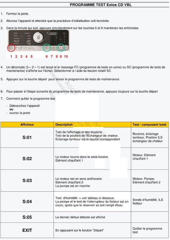

Jai le voyant du filtre inferieur qui reste allumer. Jai démonté la carcasse, tout nettoyer (les conduits, l'intérieur de la pompe, et tout le reste) j'ai toujours le voyant qui m'empêche de le démarrer. Modèle dscx90113
Merci d'avance.
Si vous êtes certain que le filtre de socle est bien propre, en position et verrouillé par les leviers, suivez la procédure de diagnostic ci-jointe.
— jchd 12247 pts — PRO

Solution : A priori un des klixon est hs (test au ohmetre), pas trouvé la meme piece du coup j'ai commandé le kit entier avec les résistantes chauffante. J'attends de le recevoir.
