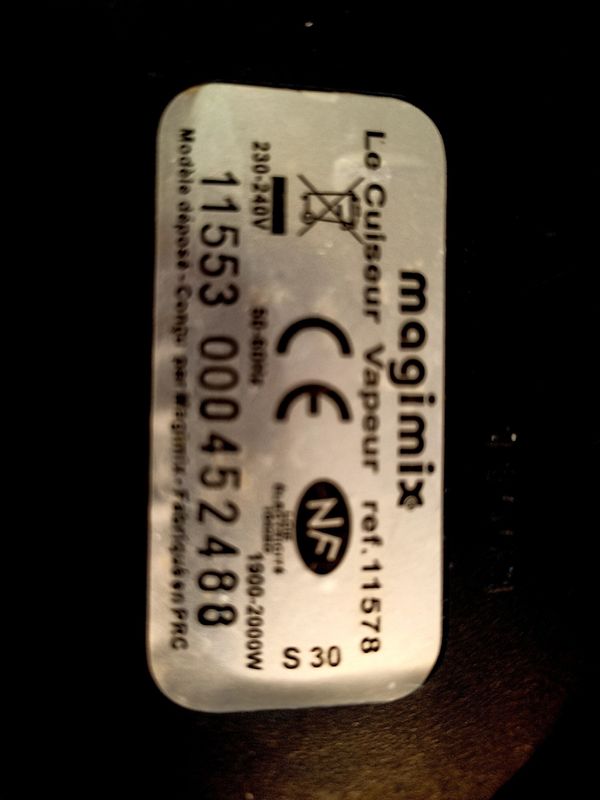

Je rencontre moi-même un problème avec notre cuit vapeur magimix qui s’est mis à ne plus fonctionner tout d’un coup. Contrairement aux autres posts, le nôtre n’est pas un cuit-vapeur 11582, mais un 11578, a priori plus ancien (sans doute 2013).

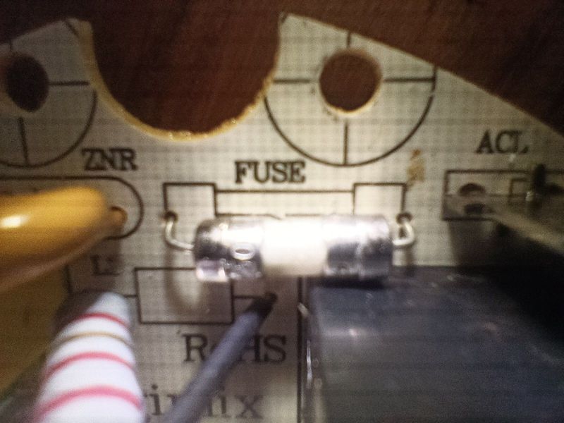

1. j’ai testé la continuité du fusible avec un multimètre et celui-ci indique la continuité (bip). Ceci étant dit, vu que j’ai testé celui-ci sans le démonter – dessouder, je ne sais pas si mon test suffit à dire que le fusible est encore bon et ne nécessite donc pas d’être changé, et n’est donc responsable de la panne. Qu’en est-il réellement ?

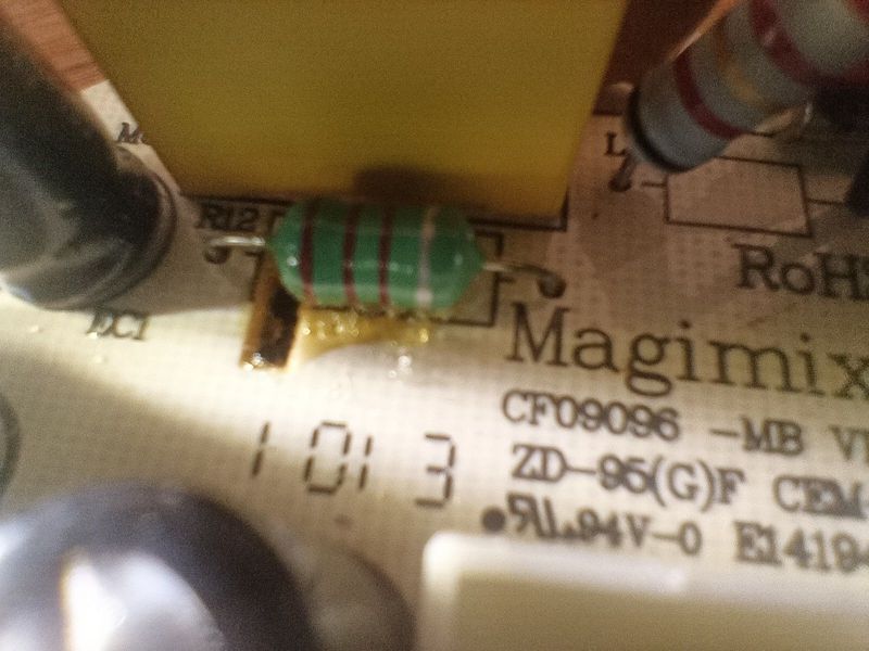

2. sur l’une des photos, on peut voir une résistance (R12) qui aurait peut-être coulé, avec un produit jaune à sa base (il y en avait un petit plus au moment du démontage). Est-ce une piste à explorer ?
3. Tout autre aide est la bienvenue, à commencer par « est-ce que tu as vérifié la plus idiote des choses ? » (j’ai vérifié le câble et la prise) et en finissant par « ne t’entête pas et change directement la platine d’alimentation, le minuteur, ou la platine de commande complète ». Et comment trouver la référence de ce modèle ?

1 : Il faut toujours mesurer une fusible déconnecté du circuit sinon il peut y avoir des résistances parasites qui faussent la mesure le circuit étant continu par ailleurs. Ici rien ne dit que le fusible n'est pas HS.
2 : R12 est une résistance fusible semble-t-il elle aussi à dessouder et à mesurer hors circuit, quand au "liquide jaune" ce n'est que de la colle présente pour empêcher les composants de ce type de vibrer et donc de se dessouder.

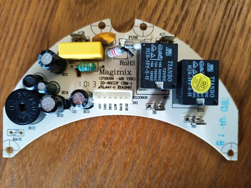

3 : En première intension sur ce genre de platine disposant d'une alimentation basse tension capacitive des défauts sur les condensateurs notamment le carré jaune qui pourrait être utilement remplacé.

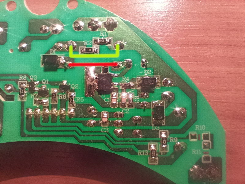

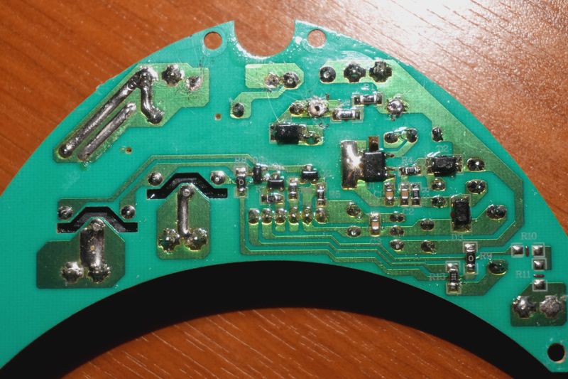

Je pense que le composant vert "collé" est une self et que c'est une alimentation à découpage dont l'électronique se trouve au verso de la carte. C'est elle qui a dû claquer ; c'est probablement réparable. Me contacter si besoin. — jchd 12264 pts — PRO

Le trait rouge indique la petite résistance verte que j’avais initialement appelée R12.
Le trait jaune correspond au condensateur carré jaune et correspond à ce qui est indiqué comme étant R12 ou R1 / R2.
Par ailleurs, je vais dessouder le fusible et le tester, mais comment puis-je tester les deux autres composants (la résistance verte et le condensateur jaune) ?

J'ai donc dessoudé le fusible et testé sa continuité. Pas de problème de ce côté-là (malheureusement...).

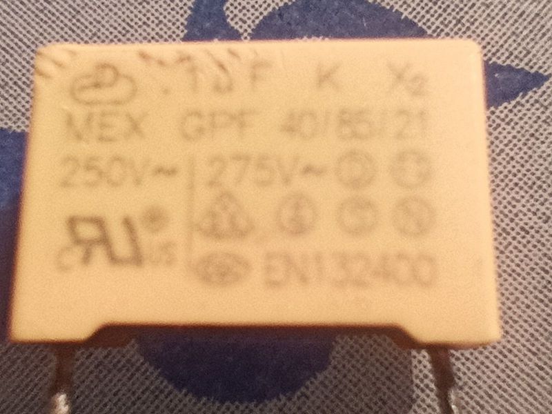

J'ai donc testé la continuité des deux autres composants : la résistance verte et le condensateur "carré" jaune. Même si je ne les ai pas dessoudés à ce stade-là, le premier indiquait une continuité, mais pas le second.
J'ai donc dessoudé le second, c'est-à-dire le condensateur carré jaune. Une fois démonté, il n'indique toujours pas de continuité. Je ne sais pas si c'est comme cela qu'on le teste, mais voici le résultat.
CPC — CPC 14 pts
Photo du condensateur carré jaune versée.
Bonjour il n'y a pas de continuité sur un condensateur...pour le mesurer il faut soit un capacimètre soit un appareil testeur de composants.
Cdlt — omega7 43290 pts
Merci de poster une photo nette du verso de la carte. — jchd 12264 pts — PRO
j'ai rajouté une photo où l'on voit tout le recto de la carte. — CPC 14 pts

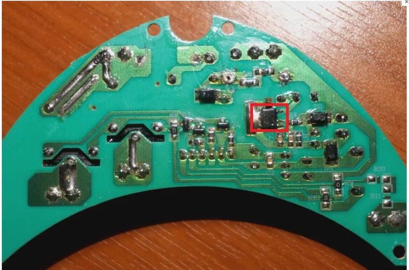

Vos dernières photos montrent que c'est bien une alimentation à découpage. Je joins une photo entourant le power-switcher, peut-être un TNY2xx ou autre du même genre.
Vous dites qu'il ne fonctionne plus, mais c'est bien vague. L'appareil s'allume-t-il ?
Je suppose que non ; c'est donc cette alimentation à découpage qui est à réparer. Voyez vos messages (en haut à droite de cette page).
Pas besoin de dessouder un fusible : le test de continuité à l'ohmmètre suffit.
Le condensateur jaune sert à l'antiparasitage (aucun intérêt).
"R12" est bien une self qui a morflé.
