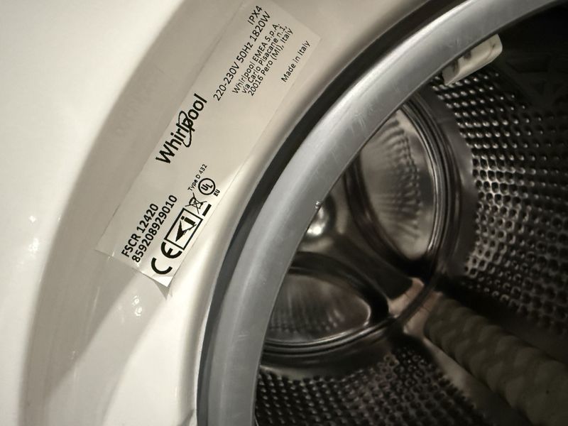

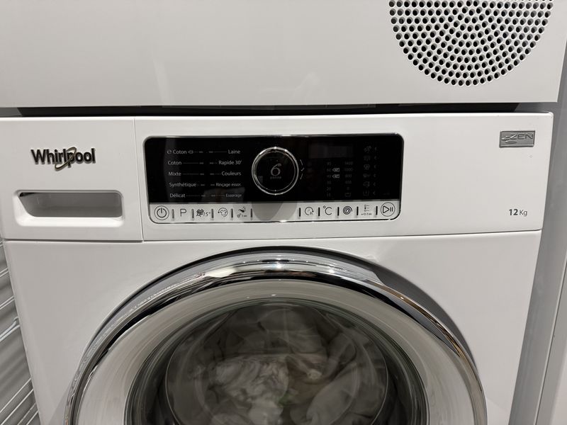

Ma machine whirpool fscr12420
Stef85
Ma machine ne s allume plus du tout aucun voyant câble ok prise teste ok j ai laissé la machine débranché 15 min et rebranché mais rien

C'est typique du claquage de l'alimentation basse tension de la carte de puissance. C'est réparable dans la très grande majorité des cas.
