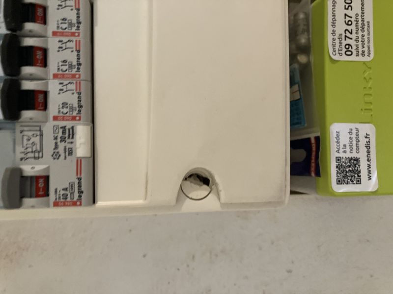

Vis bloquée/ tête cassée dans capot boîte Legrand
Marque : Legrand
Modèle : Capot tableau électrique NFO 15-100
Lili94

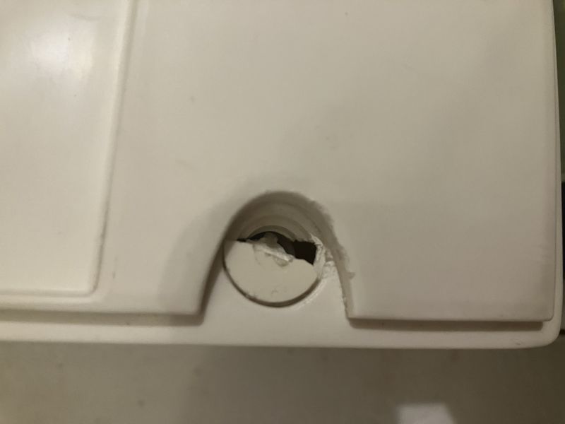

J ai une vis de mon tableau électrique qui s’est cassée au niveau de la tête, aujourd’hui impossible de la déloger..
je m aperçois egalement que les manipulations* ont abimé le filetage de vissage sur le capot.
* apparition d’un son de vibration.. la seconde vis du bas présente aussi une fragilisation de la tête..

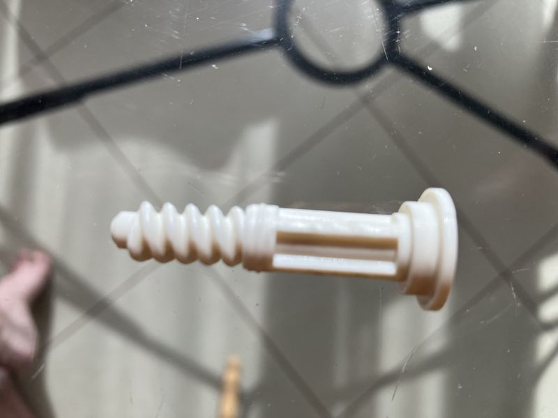

Bonjour vous percez la tête avec un foret à bois du diamètre correspondant, vous retirez le capot et ensuite vous pourrez retirer le reste de la vis. Pour ces vis pour des capots legrand d'ancienne génération il est difficile d'en trouver, une alternative l'impression 3D et plusieurs sites propose les fichiers pour imprimer en 3D les même vis, exemple:
https://www.yeggi.com/q/vis+pour+coffret+electrique/
