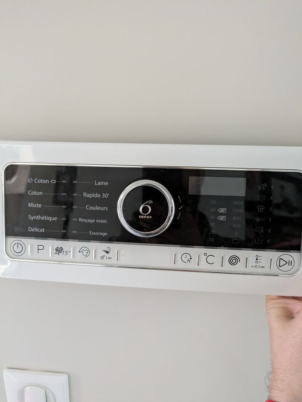

Enlever bouton programmateur pour libérer carte
Je souhaite remplacer la carte électronique de mon Lave linge 6th Sense, mais n'arrive pas a cause du bouton de programmateur. Comment déboiter ce bouton ?
Merci pour votre aide

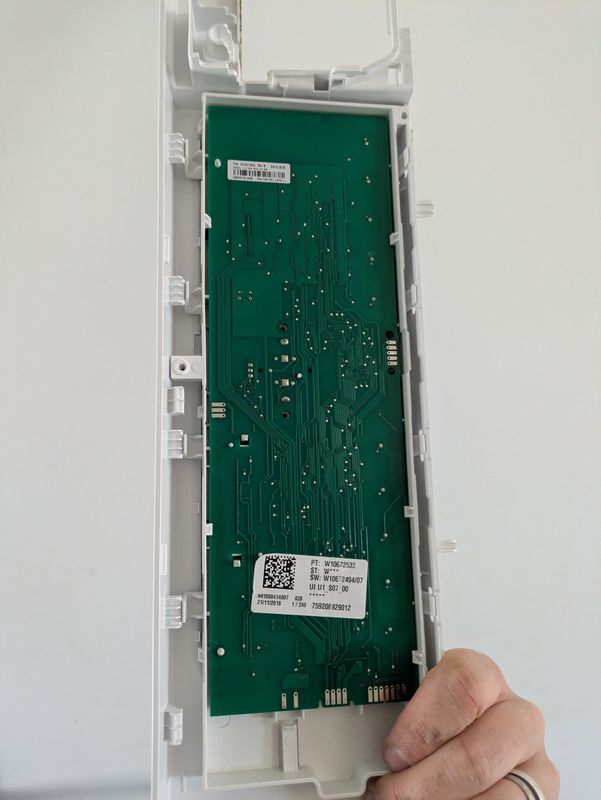

Le bouton doit être clipsé sur le bandeau et cet ensemble est indépendant de la carte de commande. C'est le boîtier de cette dernière qu'il faut déposer.
Par contre, êtes-vous bien certain que la carte de commande est défectueuse ?
La plupart des pannes ont lieu sur la carte de puissance située en bas du flanc droit de l'appareil. — jchd 12261 pts — PRO

Whirlpool vendant encore ces éléments là, nous souhaitions demonder la carte (ou l'ensemble) pour nous assurer de pouvoir le faire avant de finaliser l'achat du l'élément. et nous sommes bloqué à cette étape, j'ai la forte impression que la carte/ensemble doit etre désolisarisée du bouton central pour etre détachée du bandeau; mais nous n'y arrivons pas.
Selon vous, cela pourrait etre dû au final à la carte de puissance, c'est cela?
