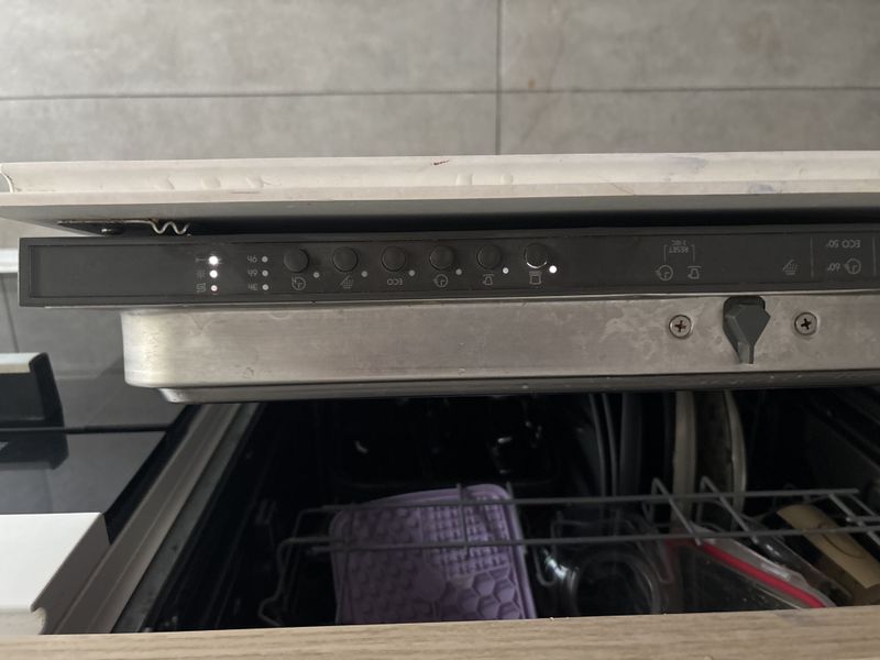

Mon lave vaisselle RENGORA (IKEA) bipe dés le début du cycle de lavage et continue de fonctionner et biper porte ouverte.
Je suis obligée de le débrancher pour arrêter ces bips.
Avez-vous une idée de la panne ?

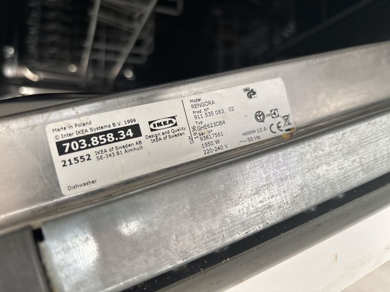

Indiquez le n° de PNC qui figure sur l'étiquette signalétique de l'appareil. C'est un numéro à 11 chiffres. — jchd 12258 pts — PRO
J’ai trouvé le numéro à 11 chiffres
91153508302
C’est celui là ?
Le beeper fait des séries de plusieurs beeps, espacées de 1 à 3 secondes. La LED "Fin" doit s'allumer à chaque beep.
De combien de beeps se compose la séquence ? — jchd 12258 pts — PRO
Les beeps sont en continu avec des séries de 3 beeps
J’ai une photo des 3 voyants allumés que vous joins.

Bon. Si la LED "FIN" s'allume ainsi : *** *** *** etc.
C'est l'indication d'une fuite d'eau dans le bac de rétention en bas de l'appareil. Vous devez aussi entendre la pompe de vidange fonctionner en continu. — jchd 12258 pts — PRO
Oui, j’entends la pompe également.
J’imagine qu’il faut passer par un réparateur pour résoudre ce problème ? — Chris 9 pts
Vous pouvez déjà palier très provisoirement en inclinant votre machine (éteinte) vers l'arrière de 30 à 40° ce qui devrait vider un maximum d'eau du bac de rétention.
Ensuite, vérifiez en rallumant que l'erreur a provisoirement disparu.
