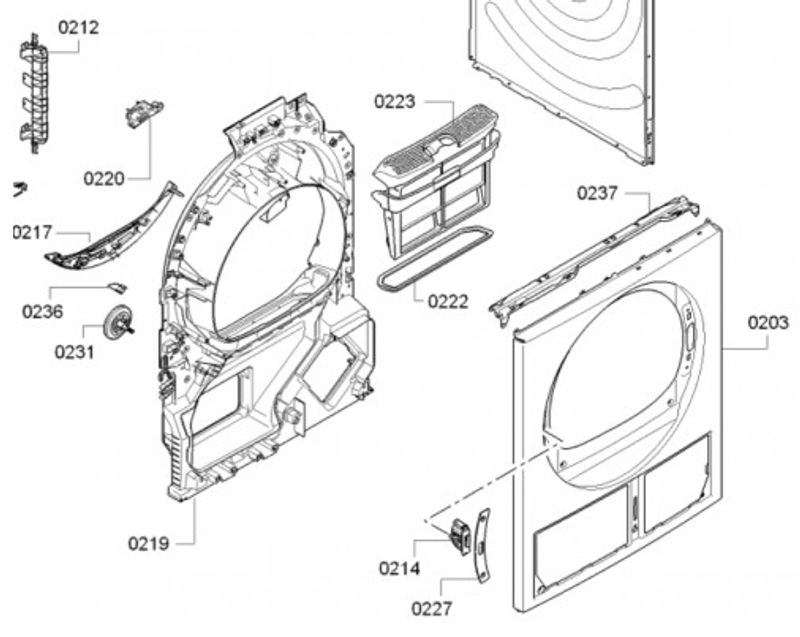

J'ai les pièces 0214 et 0227 mais je comprend pas comment 0214 peut se clipser sur 0227 et si elle n'est pas clipsée, comment tient-elle ?
[url=https://zupimages.net/viewer.php?id=26/25/aopm.png][img]https://zupimages.net/up/26/25/aopm.png[/img][/url]
Bonjour vous vissez la platine 227 et vous présentez la pièce par derrière je pense ?
Cdlt
— omega7 43273 pts
Merci. J'ai pu changer la pièce. — Stives 4 pts
