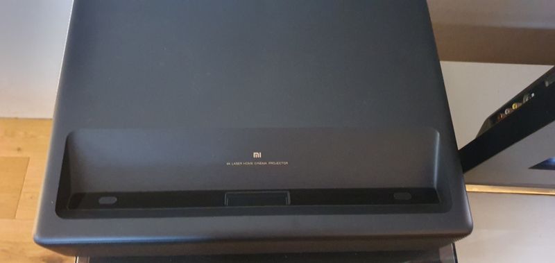

Bonjour, mon videoprojecteur démarre mais l'image ne se projette plus. Je voudrais savoir si le probleme vient du bloc optique ou du balladt d'alimentation du bloc. Est-il en mode sécurité ?

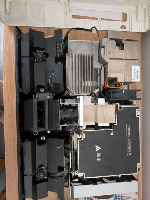

De mon côté, pour le problème similaire (tout a l'air de fonctionner normalement sauf la projection, j'ai aucune lumière) ; après démontage, je pense que le moteur de la roue phosphore est grippé dans le bloc optique scellé (Appotronics U16H / B9200900232).
J'essaye de trouver le bloc optique complet mais stock introuvable sur AliExpress/eBay actuellement, pour simplement remplacer.
