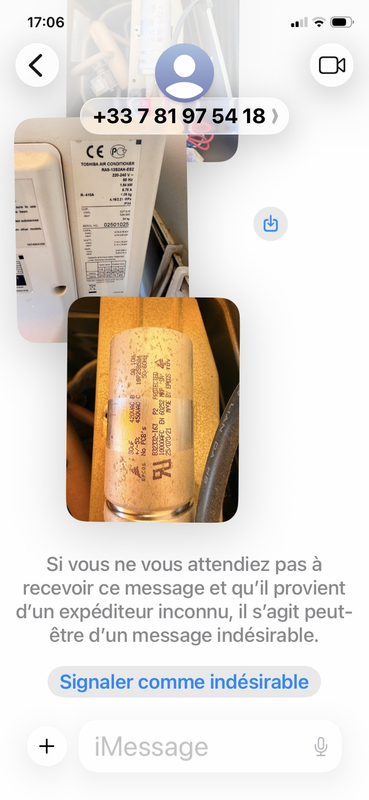

Bonjour, le condensateur de ma clim ne fonctionne plus. Sa référence est B32332-163 25/070/21 30uF 420VAC B 450VAC C
Je ne trouve pas cette référence sur le marcher mais des condensateur s'y rapprochent. Quelle est la marge que je dois
respecter?
Merci pour vos bons conseils.
Léonard

Bonjour le plus important est 30µF et 450VAC mais pour plus de sécurité merci de mettre des photos de ce condensateur. Ils sont parfois spécifiques.
