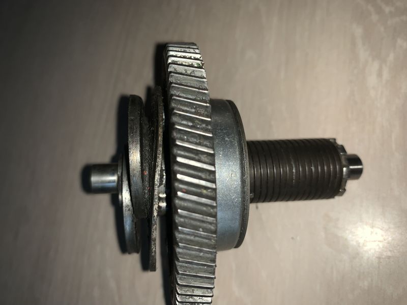

J ai un taille haie bosch 480-24 T.
J’ ai remarqué que les lames ne se croisaient qu’à moitié.
Je l ai démonté.
J ai un doute sur une pièce de rotation qui entraîne les 2 lames . Une partie circulaire semble courbée au lieu d être plate . Pouvez me dire si cette pièce présente une avarie ?
Voir photos.
Je vous remercie d’avance.
Cdt

Bonjour cette pièce est un embrayage à friction visuellement j'ai l'impression qu'elle a un pb mais pas certain. Elle porte la référence 2.606.440.028 chez BOSCH. Voyez si vous trouverez des photos sous différents angles pour comparer avec la votre et au pire vous la remplacez.
