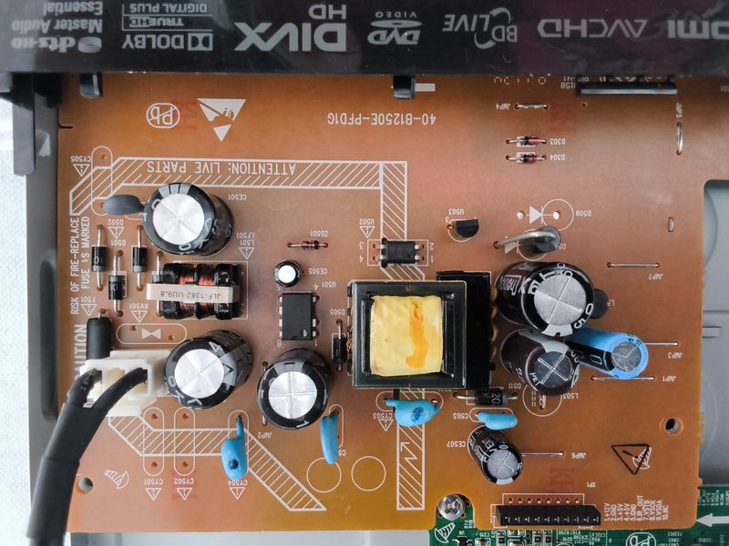

J'ai mon lecture dvd thoshiba qui s'allume plus
Les condensateurs chimiques du secondaire ont été remplacés et j'ai bien mes tensions +12 et 5v présent sur le connecteur noir.
Mais celui le s'allume toujours pas fusible OK
Si quelqu'un à une idée je suis preneur

Souvent la carte principale envoi une information à l'alim comme quoi tout est ok. C'est peut-être cà qui pose problème.
En pièce jointe le service manuel.
