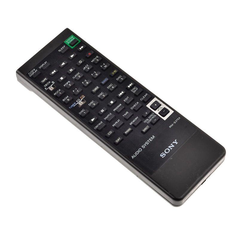

Réparer Télécommande RM-S375X
Ma télécommande de chaine Hifi Sony mhc-3750 ne fonctionne plus seulement sur les 2 colonnes de droite.
Ouverte, nettoyée, piles changées, rien n'y fait.
Des conseils ?

Bonjour il faut ausculter les circuits à la loupe, il y a probablement une micro fissure sur une piste quelque part ou un soudure de décollée....Cdlt — omega7 43265 pts
Merci pour le commentaire.
J'espère pouvoir en acheter une identique d'occasion. J'espère qu'elle sera compatible. — J.-P.b. 3 pts
Bonjour c'est probablement réparable....Cdlt — omega7 43265 pts
bonjour
ouvrir la télécommande ( attention les clips du pourtour son fragiles) et avec de l'alcool isopropylique et un chiffon doux nettoyer les plages dorées du circuit imprime et les contacts carbonés qui sont sur le circuit souple (surtout ne pas frotter pour ne pas enlever le revêtement carbone )
ensuite inspecter avec loupe les pistes du circuit imprimé pour détecter soit coupures ou traces oxydation
cdlt — Reinsag 117 pts
