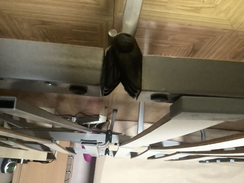

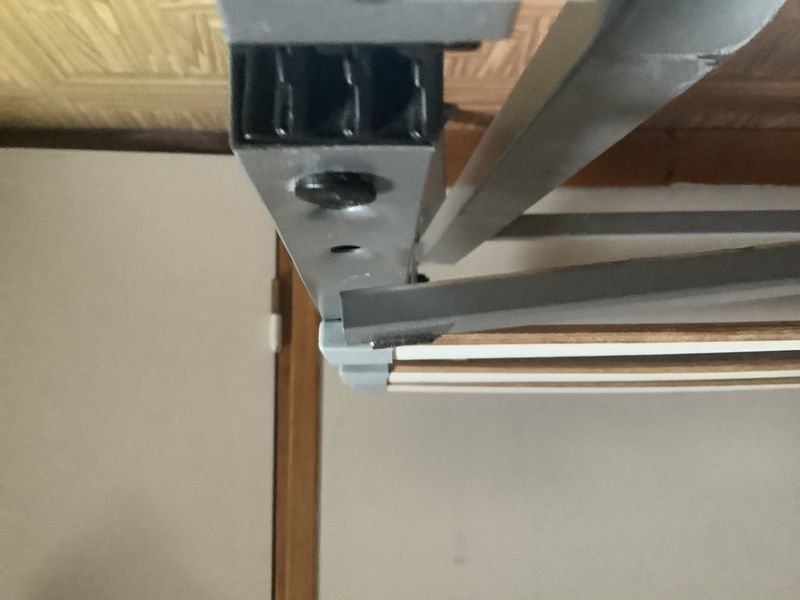

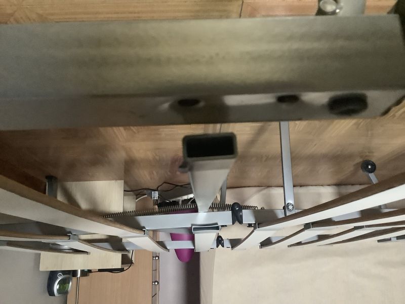

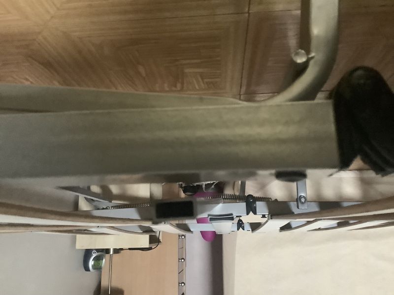

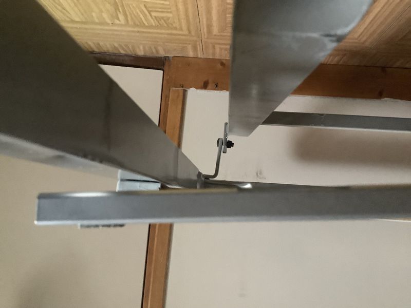

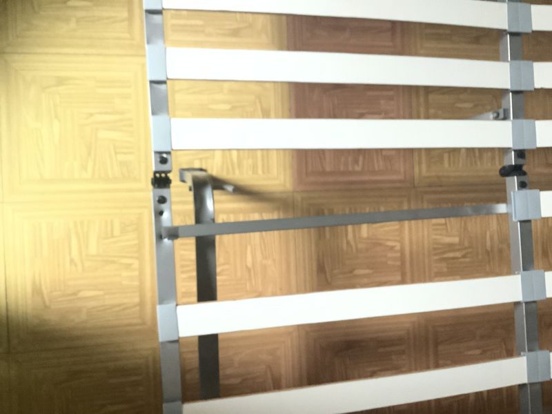

La barre de soutien de la partie supérieure de mon BZ (tête du lit) s’est dessoudée et est passée par dessus la structure métallique. Maintenant elle est légèrement tordue. Est ce réparable ? Et si oui, comment puis je m’y prendre et quelles pièces puis-je utiliser? Je joins des photos à ma demande. Merci d’avance pour votre aide.

remettre la barre à sa position initiale et la ressouder, ou percer le tout et mettre une vis avec rondelles et écrou.
Cdlt — Ritmo85S 1325 pts
Bjr,
ou mettre des rivets
