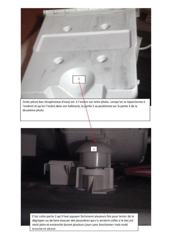

le voyant de mon sèche linge bac plein clignote , hors mon bac est vide du coup je ne peux plus lancer de programme. j ai déjà vérifier de l avoir bien emboîter , rien a faire. je vais encore essayer mais je connais deja le résultat. si quelq un peut m etre utile ce sera avec plaisirs. merci

Proposition de Julien 3 pts
Outils : Une vis
Solution : Bonjour enlever le bac du haut.(filtre au dessus du bac à eau)
Vous verrez ensuite sur le support du bac ..un petit trou avec une cosse en métal qui bouge insérer votre vice vous verrez ça marchera c'est au niveau de votre filtre il devait y àvvoir une pâte qui a dû se casser ensuite remettez le bac en place et c'est magique????

Proposition de Momone89 4 pts
Outils : Pas d'outils specifiques
Solution : Un nettoyage en profondeur s'impose avec pinceau et aspirateur de tout l'intérieur du sèche linge en pouvant démonter au moins l'arrière et un côté.
Sinon, sans nettoyage, avec un peu de souplesse !!!
1)DÉBRANCHER l'appareil
2) Retirer le bac récupérateur d'eau
3) S'allonger devant l'appareil et allonger le bras dans l'ouverture laissée libre par le bac récupérateur
4) On doit pouvoir atteindre le testeur de bac plein
5) Appuyer fortement plusieurs fois sur cette piece (qui est montée sur un ressort et ) qui a du se coincer avec le poids si le bac est resté un peu longtemps sans servir
Pour nous cette reparation a fonctionné sur deux sèche-linge à condensation , un vedette et un brandt achetés dans les annees2008-2010
En espérant que cette reparation fonctionne aussi pour un maximum
Précautions : Débrancher l'appareil
