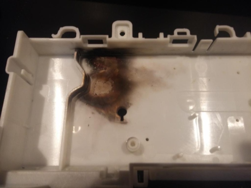

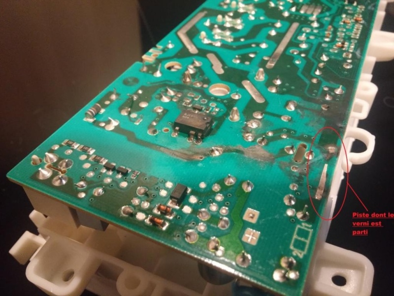

Je démonte donc la carte et change les deux composants (LNK + résistance) sans rien vérifier étant certain de mon coup après lecture des différents post à ce sujet.
Je rebranche je mets sous tension en tournant le bouton de mise en marche et là c'est le drame, la machine s'allume rapidement (voyant vert) et ça grésille au niveau de la carte et la un bruit de pop corne qui éclate Poufff le temps de couper la mise en marche.
Le fusible au compteur a sauté et après démontage je constate les dégâts (voir photos).

-au vu de la carte sur les photos pensés vous que la carte soit bonne à mettre à la poubelle ou y a t'il un moyen encore de sauver mon sèche linge avec cette carte ??
-Si oui que dois je faire pour connaitre le problème sachant que pour moi ce qui sent le chaud sur la carte et qui a pu claqué est le le transfo de l'alimentation à découpage (non lu sur le post cité plus haut).
-Si je change la carte comment être certain que le problème ne vienne pas en amont et que ça réglera le problème?
Sur les photos on voit qu'une des piste a du prendre une surcharge car le vernis à sauté et laisse la piste bien visible.
Pour information au premier démontage de la carte touts les connecteurs arrivant sur la carte on été très difficile à débranché alors que les clips de maintien était bien appuyé (normal? ou du à un coup de chaud qui aurait collé les contactes)
