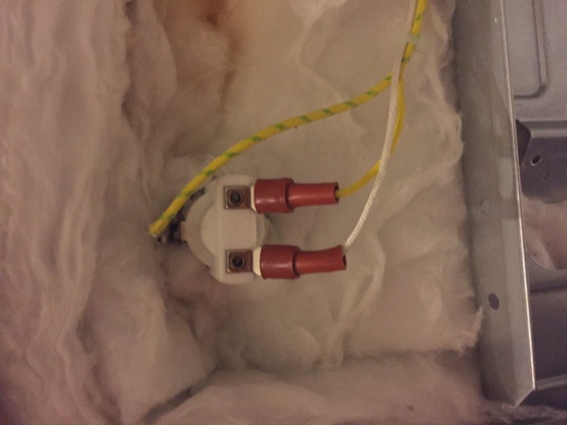

Alors mon problème c'est que mon four ne chauffe plus. L'horloge fonctionne ainsi que la ventilation mais aucune chaleur...
J'ai lu qui fallait réarmer le thermostat Sauf que le mien n'a pas de bouton rouge ou alors je me trompe de pièce...

Dessin de droite page 16 sur la doc qui vous a été envoyée — yannick77 6543 pts
Si c'est l'objet indiqué par une flèche qui se trouve plutôt en haut à droite du dessin c'est de la que vient ma sonde sinon je ne vois pas de quel objet il s'agit. Je vous met une photo globale du four pouvez vous m'indiquer à quel endroit se trouve cet objet
Non.
Mesurez,après l'avoir débranché, lappareil en haut à gauche alimenté par 2 fils jaunes. — yannick77 6543 pts
J'ai mesuré 188 ohm
Je vous met une photo de ce que j'ai mesuré mais je pense que c'est l'ampoule

OK vous avez raison.
Je me penche à nouveau sur la documentation que vous a envoyée Brelect:
Avez vous utilisé la sonde de température destinée à être piquée dans la viande ?
Si c'est le cas, comme elle se supplée à la sonde originelle que vous aviez précédemment démontée, il se peut que le contact ne se soit pas refermé. Pour le savoir remettez cette sonde à piquer en place et faites un essai sans aller jusqu'au bout, juste pour vérifier que le chauffage se lance.
Une autre piste: il existe une sécurité de porte commandée par un aiment. (page 22) et il se peut qu'elle soit défaillante.
Enfin si rien de tout cela n'est efficace, Je pense qu'il faudra accuser la platine électronique qui se trouve en arrière des boutons. Ne tentez pas de la remplacer, ça vous coûterait trop cher. Quelqu'un pourrait vous la contrôler (JCHD par exemple)
Ce qui est dommage c'est qu'aucun code erreur ne soit apparu, ça aurait raccourci les recherches.
Regardez les pannes éventuelles page 22 et 23.
Je ne vois plus que la dernière photo.
Bon courage
Je n'ai pas de sonde destiné à piqué la viande en tout cas je ne l'ai jamais vu. Je vais jeter un œil sur la sécurité de la porte. J'ai déjà regardé les pannes éventuelles mais ça ne pas aiguillé sur le problème. J'aimerais bien qu'on me test la platine électronique ou alors je peux le faire mais faudrait me dire comment procéder, quoi tester en premier.
