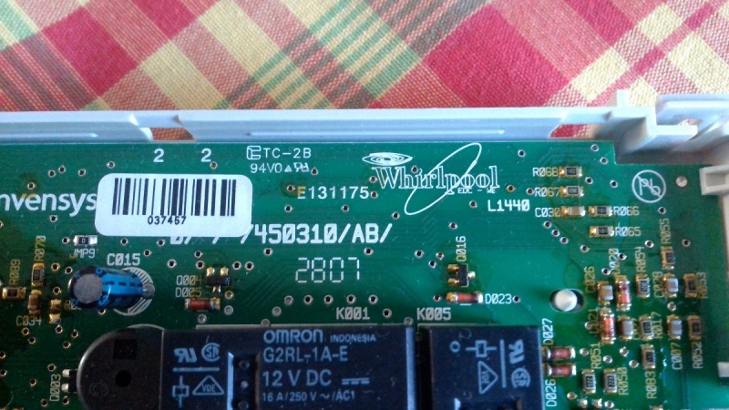

Sèche linge Whirlpool AWZ8577 ne s'allume plus.
j'ai mon sèche linge que ne fonctionne plus.
j'ai ciblé le problème et j'ai suivis plusieurs conversation similaire a une variante près.

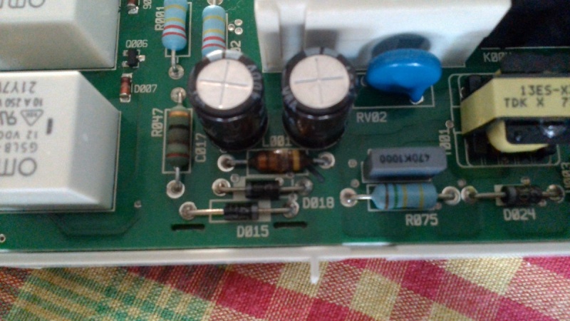

cela vient de la carte L1440, j'ai la R047 et L001 HS, je ne suis pas trop sur des couleur car il y a eu échauffement.
R047 : rouge/marron/noir/or
L001 : jaune/gris/orange/or
a confirmer.,
j'ai lu sur un post de mamigas, qu'il fallait remplacer le LNK, sur ma carte la réfèrence est pas trop lisible mais je pense que c'est LNK304.
j'ai également trouvé des kit de remplacement mais je souhaitais avoir la certitude sur les valeurs des semis conducteurs défectueux.

bonjour,
super, merci de votre reponse, cependant pour le remplacement des 3 composants vous me conseillé de rempalacer a l'identique ou bien de composants plus adaptés???
et ou les commander sur RS? — gio85 7 pts
bonjour,
bonjour,
très bien je vais me contenter de remplacer a l'identique.
bon je trouve de kit mais la Résistance a 33ohms qui selon les commentaire remplacer celle de 22ohms, cela peut il convenir? — gio85 7 pts
