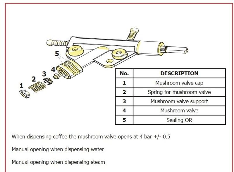

Je remonte ce fil après avoir démonté ma xsmall a plusieurs reprises.
Je suis très intéressé par ce presblock. Je ne comprends pas bien de quoi il s'agit.
Après la chaudière il y a une sorte de répartiteur vers le bac a marc, vers les buses a café et celle de vapeur.
Malheureusement il ne se démonte pas.
L'eau de ma cafetière à du mal a couler pour le café et de l'eau s'écoule dans le bac a marc. Je soupçonne donc le presblock dont vous parlez.
Pourriez-vous m'éclairer ? — alexh64 2 pts
Je poste une capture d'écran de ce fameux presblock, et il y a bien une empreinte btr à l'arrière (repère 1). Et c'était bien bouché pour moi aussi.
Serait il possible de partager les étapes de démontages de la xsmall pour accéder aux différents éléments sans endommager la cafetiere. Je pense avoir le même problème mais je ne vois pas comment accéder à ce pressblock. Merci beaucoup. — Pisthol 6 pts
