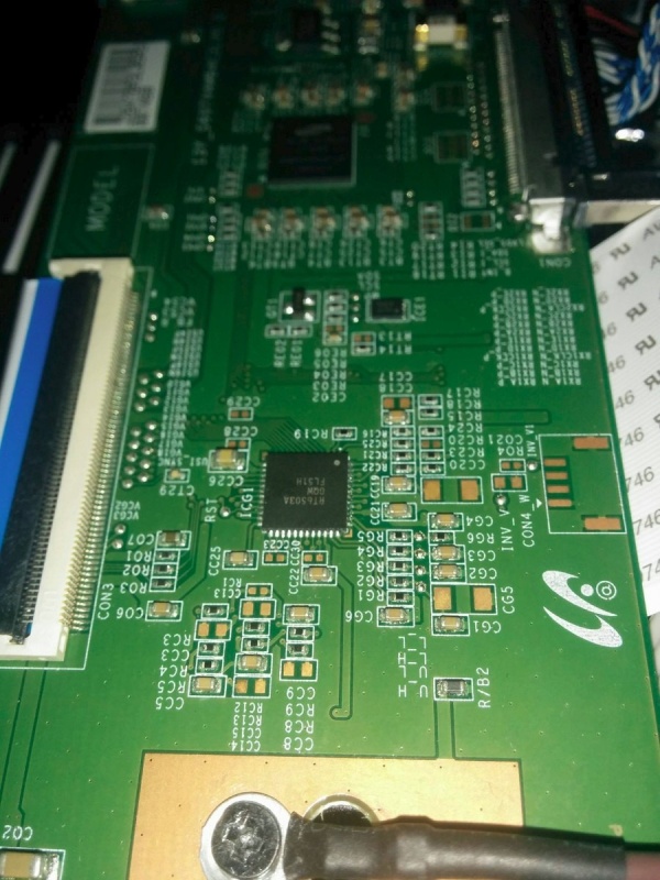

Voilà j'ai très récemment eu la chance de tomber sur un téléviseur Listo 102cm près de mes poubelles. Bien que je ne sois pas en manque de téléviseur et ayant observé qu'il n'avait aucun défaut majeur à l'inspection visuelle j'étais curieux de savoir pourquoi était-il à la poubelle.
L'ayant branché j'ai très vite constaté qu'il fonctionnait, pas de chaleur anormale, pas de bruit, juste un problème au niveau de l'écran. En effet, au bout d'un certain temps "l'écran s'éteignait" sans aucune raison particulière mais à l'aide de l'inclinaison, il était clair que le LCD n'avait rien mais que les problèmes venaient du rétroéclairage qui s'éteignait surement dû à un faux contact.
Voulant creuser le sujet j'ai démonté le téléviseur et accédé à ces fameuses led défectueuses et très rapidement identifié l'élément qui était défaillant. Après un bricolage de fortune, qui faisait parfaitement l'affaire, et après avoir replacer éléments, j'ai rapidement constaté que la dalle LCD avait un soucis celui-ci n'affichait plus rien malgré le problème de luminosité réglé.
D'abord première chose qui ma marqué c'est le fait que les fiches aux quelles elle est reliée ne chauffaient plus ce qui me laisse penser que c'est un problème électrique. bref je suis désormais coincé et je ne sais pas comme voir si elle totalement foutu ou réparable.Je tiens à préciser qu'avant ouvrir le téléviseur pour y trouver le problème de rétroéclairage le téléviseur marchait bien, la dalle faisait son boulot et à part enlever quelques vis et régler les problèmes de faux contact je n'ai pas touché d'autres éléments
Merci d'avance pour vos réponses !

bonsoir , vous avez peut etre endommagé ou mal connecté une nappe ou le connecteur LVDS , deconnectez les toutes et verifiez , verifiez aussi le fusible de la T-CON — Mohamed Darban 5806 pts — PRO
Du coup je viens de m’intéresser au problème et il y a comme une sorte de grésillement désormais au niveau du connecteur, comme un bourdonnement mais j'ai du mal à identifier l'origine exact
