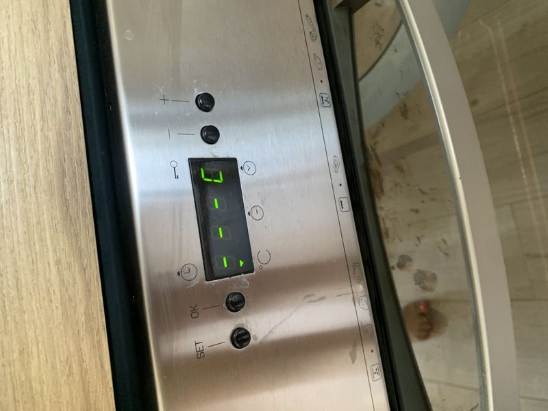

Four Whirlpool FXZM6 température qui clignote
Suite à un disjonctement notre four affiche la température qui clignote (- - - - C) lorsque nous voulons le mettre en marche et nous n'arrivons plus à me régler...est ce un problème de réglage ou le four qui ne marche plus ?
Merci pour vos réponses

Proposition de jchd 12262 pts — PRO
Outils : Doigts
Solution : Bonjour,
Effectuez la manipulation suivante :
1) Mettre le four hors tension (disjoncteur) pendant 10 minutes ;
2a) Maintenir les deux touches "Set" et "OK" enfoncées en remettant le four sous tension ;
ou
2b) Remettre le four sous tension et, sans perdre de temps, appuyer simultanément sur les deux touches "Set" et "OK" ;
3) Le four affiche "EUR" ;
4) Appuyer sur la touche "Set" jusqu'à voir l'affichage "EURn" ;
5) Valider par la touche "OK" ;
6) Le four est à nouveau fonctionnel.
Précautions : Néant !
Super merci beaucoup c'est réparé ! — ChRichard 10 pts
Bonsoir , j’ai bien le message eur qui s’affiche mais quand je fais la manipulation que vous indiquez cela ne fonctionne pas . Il y a t il une autre possibilité ? Merci — Carmela 2 pts
J’ai malheureusement le même soucis et le message d’erreur persiste….
Merci de votre aide
