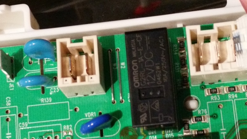

De façon aléatoire mon sèche linge s'arrête et bip trois fois court répété trois fois.
Si après cette panne je rentre dans le mode diagnostic comme expliqué dans le forum je ne peux lancer aucun tests et il affiche EHE (a chaque changement de test C1, C2, C3, C4.....).
Sans panne présente j'ai pu lancer un diagnostic complet sans constat d'erreur, après avoir effectué les tests le sèche linge c'est mis en panne et là à nouveau impossible de lancer les tests.
J'ai aussi eu le code ELE de façon furtive.
Une idée ?
Par avance merci pour votre aide.

J'ai démonté la carte, mais pas vérifié les tensions car je ne vois pas où prendre les mesures et trop compliqué pour prendre les mesures avec tout les fils branchés (il doit y avoir une technique).
Par contre je vais qd même tenté le remplacement du relais.
Pouvez vous me confirmer que c'est bien celui que j'ai pris en photo.
Merci.

C'est bien celui-là.

J'ai remplacé le relais lundi, j'ai mis le sèche linge en test et après 2 séchages complet pas de problème.
Je vous confirme dans les jours à venir que la réparation est bonne.
Merci — DL 61 pts
Depuis le remplacement du relais j'ai réalisé environ 8 cycles de séchage sans panne !
Un GRAND MERCI à jchd pour sa patience et ses conseils très pointus
