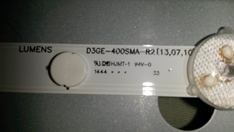

j'ai perdu l'image de la TV quand celle-ci fonctionner, le son fonctionne normalement et comme très souvent j'ai regarder sur internet afin de m'informer et de voir si je pouvais me dépanner moi même car je suis en grande difficulté financière. Tout dabord je précise que depuis que j'ai cette TV (environ 2 ans et demi) il est arrivé d'avoir un écran noir pendant 2 ou 3 secondes (je ne me souviens plus si je perdais le son) puis la TV refonctionnait normalement. Je viens d'essayé de tapoter sur l'écran et il n'y a aucune lueur mais en m'approchant à proximité et avec le contre jour j'aperçois vaguement l'image (impossible à voir à plus d'un mètre)
pourriez vous me donner un diagnostic sûr et peut-être la solution pour réparer sans frais (je suis plutôt bon "bricoleur" )

Après vérification des Led je viens de constater qu'il y en a une qui ne fonctionne plus donc je suppose que c'est cette simple led qui empêche toutes les autres de fonctionner et donc vu que je n'ai pas de rétroéclairage l'image ne se voit pas.
Est ce bien ça?
Est il possible d'avoir une astuce pour faire fonctionner les autres? (Genre shunter )
Je vous mets les photos du/des bandeau de led (mon doigt indique la led défectueuse )
Pouvez-vous me donner le N° de modèle complet inscrit sur la plaque signalétique de votre appareil ?
Pouvez-vous me donner les inscriptions notées sur la barre de LED de votre appareil ?
Ou une photo de celle-ci ?
oui, je vous mets les photos de la plaque métallisée se trouvant derrière la tv et plusieurs photos de la bande led
La plaque signalétique est sur le capot arrière du téléviseur (étiquette blanche ou noire avec un code barre et un N° de série).
Oui, j'avais bien compris et je l'ai mis en photo, la photo est avec celle des led. Si vous ne l'a voyais pas dites moi et je l'a refait — Zeus16 13 pts

Solution : Bonsoir
vos LED ont pour référence
bn96-28766A
et vous pouvez en trouver ici
https://www.ebay.com/p/Samsung-Bn96-28766a-bn96-28767a-LED-Backlight-Kit-for-Un40h5003af-Un40h5203af/1562065914
https://www.amazon.com/Samsung-Bn96-28766a-Bn96-28767a-Backlight-Un40h5003af/dp/B06XZG8VW3
