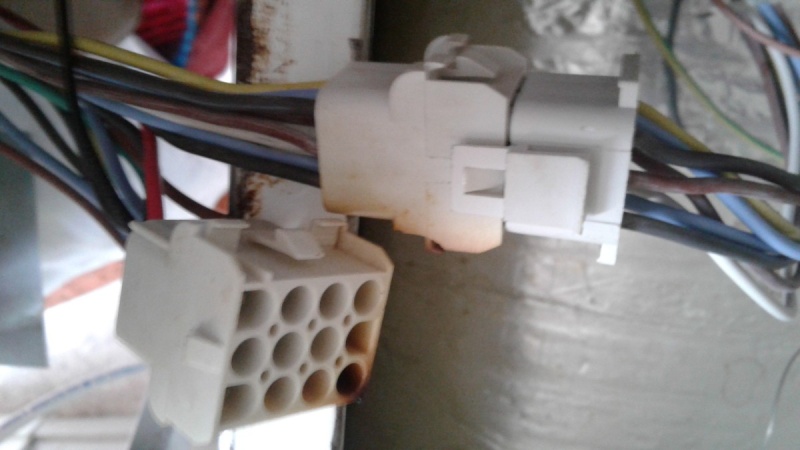

Marque : Indesit
Modèle : K2C10M
suite à un écoulement d'eau sur ma cuisinière, les dominos ont brùlé.
cela fait quatre jours que je recherche les pièces impossible de trouver.
Se sont les dominos qui relient les plaques aux commutateurs. en 9 et 12 trous en deux parties et qui se clips l'un à l'autre
Merci de me dire où trouver ces pièces

Ces connecteurs font partie de la série "Universal MATE-N-LOK" qu'on peut trouver par exemple ici :
http://fr.farnell.com/w/c/connecteurs/composants-connecteurs-males-femelles/boitiers-de-connecteurs-males-femelles?nombre-de-positions=12voies|9voies&pas=6.35mm&range=inc-in-stock|exc-direct-ship&st=MATE-N-LOK
Les contacts sont vendus séparément, voir le cadre "Produits associés" en bas de page :
http://fr.farnell.com/amp-te-connectivity/350735-1/boitier-mate-n-lok-12p/dp/750130
Il va vous falloir des connecteurs mâles et femelles, 9 et 12 voies ainsi que les contacts correspondants (prendre la version 14AWG et soigner le sertissage sur les fils).
Du fait de la quantité minimum à commander pour chaque article, cela risque de faire un peu cher au total TTC livré. — jchd 12251 pts — PRO
Merci à tous pour vos réponses. Un technicien m'a proposé de simple dominos résistant à un fort ampérage. long un remonter mais plus aucun problème. — flo 3 pts
