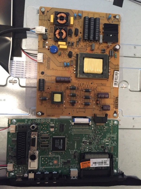

Bonjour, j'ai un problème avec mon TV PLAT de 124cm
Le problème c'est qu'au début elle mettait de plus en plus du temps a s'allumer,puis depuis deux jours elle s'allume plus.
La témoin clignote sans arrêt sans que la TV s'allume,j'ai ouvert hier j'ai vérifier:
.Condensateurs irréprochable
.Tension de 12V sur la carte électronique
.Fusible testé avec le multimètre qui affiche en mode ohmmètre qui affiche 0 (donc il marche)
je l'ai mis en route j’entends un petit grincement mais vraiment petit c'est comme si un composant avait du mal a marcher correctement
S'il vous plait aidez moi je n'ai plus de TV
Si vous avez besoin de quoi que ce soit comme information ou photo je répond avec plaisir
Merci d'avance

Solution : Salut je te conseil de vérifier la carte graphique et si elles est ok faudra changer ton alimentation car c’est c’est ce que j ai u avec mon Samsung
Précautions : Debrancher
Red faction Tu pense que la carte alim est HS sachant que j'ai du 12V et que la diode clignote?
La carte graphique je la teste comment??

Solution : Le bruit vient d un transistor hs et la carte graphique il doit y avoir des condos et vérifie si tu as des soudures éclaté
Red faction qu'est ce t en pense ?j'ai mi des photo — ANAS 8 pts

Solution : Esque tu as vérifier les soudures et tu vois les petits rectangles jaunes teste les et regarde sur le net comment les tester et tiens moi au courent

Solution : Bonsoir
Non c'est pas votre alimention.
C'est du VESTEL votre Tv , c'est aussi basique comme systeme qu'un mixeur
Si le témoin clgnote en rouge en permance, vous pouvez etre sur que c'est la carte principale (Mainboard)
et il faudrait la reprogrammer en USB en appelant la HOTLINE Vestel cest tout
ou alors la remplacer
tenez nous au courant

Solution : Bonsoir
Pourquoi vous dites que ma TV et une VESTEL? parceque c'est la marque PRINCETON.
RE:
-Parceque PRINCETON n'existe pas!
-Que vos cartes électronique, jusqu'à la dalle sont écrite en gros VESTEL
Et Vestel est un constructeur de piece LOW COST.
PRINCETON n'est pas un constructeur, il n'y pas de siege social, cest un label exotique vendu par une grosse enseigne.
que son support technique est le meme numéro que AYA TUCSON, TLEFUNKEL, HARROW, EDENWOOD, QLITE, CONTINENTAL EDISSON, FELSON, WALTHAM, WELLINGTON,TECHWOOD, CLAYTON etc...
Comment on peut reprogrammer la tv avec une clé usb?
Re: Appeler la HOTLINE VESTEL, c'est eux qui possedent les firmwares de leurs tas de Me..diocrité
