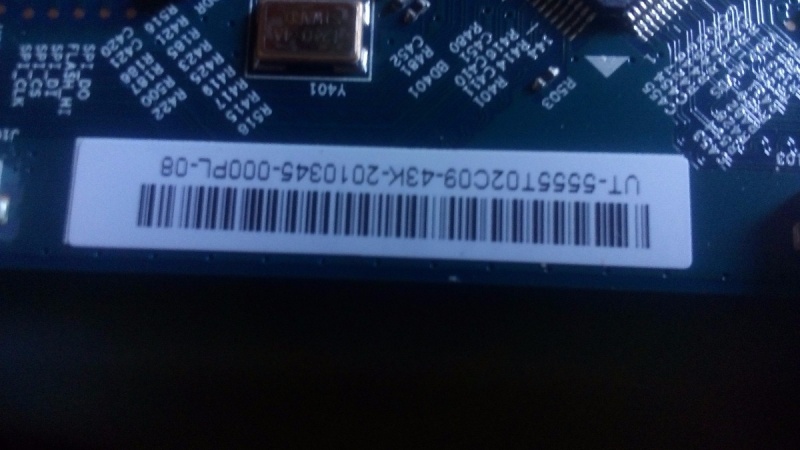

Bonjour, j'ai un problème avec mon écran plasma Panoramic 55" LED FULL HDTV, quand j'allume la tv l'écran reste noire mais quand je m'approche de très près de la tv je vois un peu l'image qui est vraiment faible il faut être dans l'angle pour remarquer.
Je l'ai acheté(e) en 2015 si je me trompe pas.
La panne s'est produite quand j'ai allumer la tv

C'est très probablement l'alimentation du circuit de retrro elecairage LED qui est en panne
Vérifier les tensions sur le platine d’alimentation .Attention il y a du 400V qui reste sur la platine quand la TV est débranchée sur les gros condensateurs . En principe votre TV étant récente , les condensateurs doivent être ok , mais vérifier l"aspect — Stephane-Depan'Tout 3642 pts — PRO
Comment puis-je vérifier les tensions sur la platine ? — Manu97480 12 pts
Avez vous un multi-metre?
Regarder sur les connecteurs de sortie , en général les tensions sont indiquées +5V , -5V , 12V GND etc. — Stephane-Depan'Tout 3642 pts — PRO
Oui j'ai un multi-metre
Je teste sa au dos de la plaque d'alimentation ? quand c'est débrancher ?
— Manu97480 12 pts
Non , tester les tensions platines en place et vis de masses serrées et connecteur débranché dans une 1er temps — Stephane-Depan'Tout 3642 pts — PRO
J'y connais rien la dessus que je dois vérifier la dessus ? — Manu97480 12 pts
J'ai vérifier est tout est ok sur la plaque alimentation — Manu97480 12 pts
