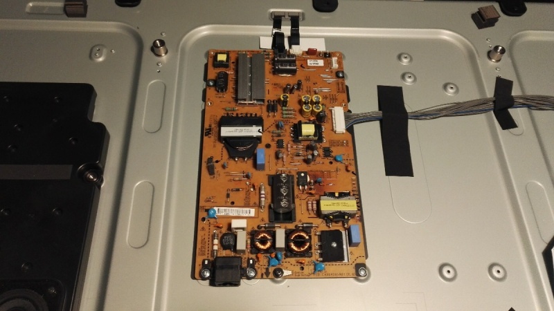

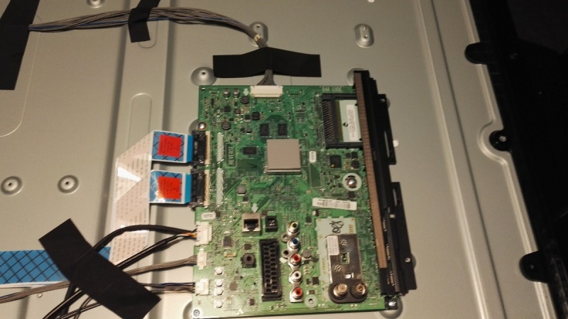

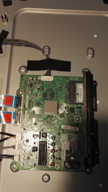

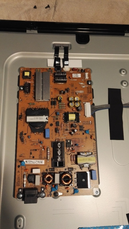

Mon LG 55LA660S me joue des tours.
Au démarrage, je n'ai que la partie droite qui s'allume, je vois le logo LG puis plus rien. Le son fonctionne. Cette panne s'est installée doucement, au départ un nouvel appui sur On fonctionnait. Ensuite 5 appuis, 10 appuis et maintenant rien à faire.
J'ai démonté et j'ai regardé. J'ai vérifié les connecteurs et les débranchant rebranchant et c'est reparti, mis pas longtemps...
Le test lampe torche confirme un problème de rétro éclairage. Quand elle se met en route, elle peut tourner pendant des heures sans le moindre problème.
Je ne suis pas électronicien. Je recherche plus un type sérieux sur Villeneuve d'Ascq ou Lille, mais je peux quand même faire quelques tests et pourquoi pas changer une carte.
Je vous remercie de votre aide.
Edit de 00h30. Je viens de démonter la carte pour faire des photos plus précises. J'ai remarqué que les vis n'étaient absolument pas serrées. J'en ai profité pour tout resserrer y compris sur les autres cartes. J'ai sorti remis tous les connecteurs. Et miracle ça repart... Mais pour combien de temps...
Amitiés
