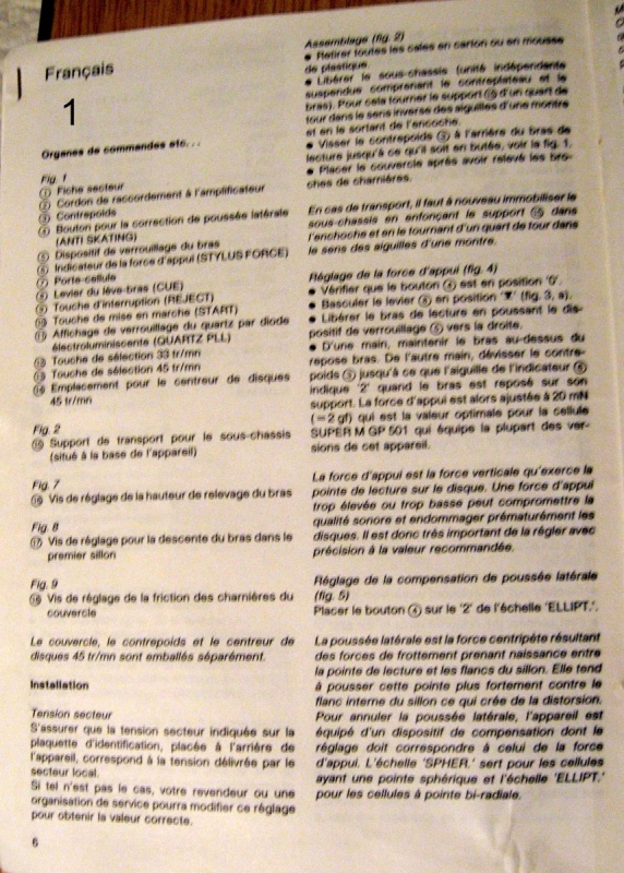

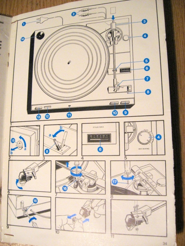

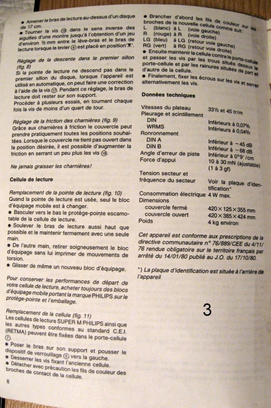

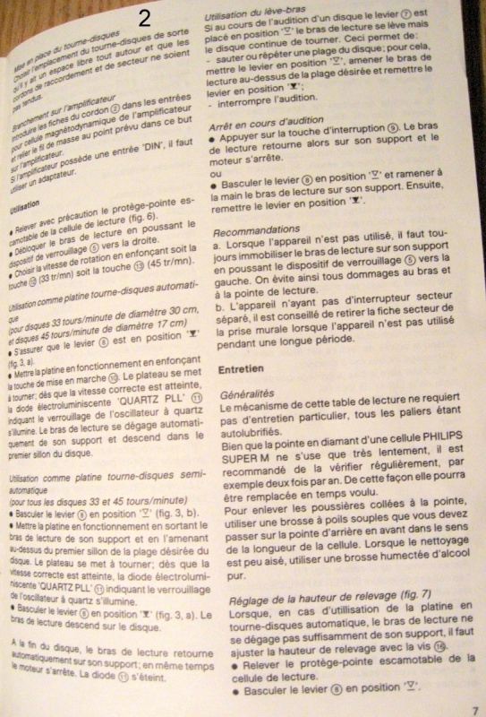

Bonjour, je possède une platine Philips F 7226 acheté dans les années 80 qui fonctionne très bien en 33 tours , mais si je souhaite écouter un 45 tours , il n'y à pas de son, sauf si je l'aisse par exemple un 33 tours en dessous et là c'est très net , que puis-je faire pour régler ce problème , j'ai vérifié les réglages indiqués sur la notice , mais n'ai pas trouvé comment régler ce problème , je vous remercie pour votre aide , bien cordialement
