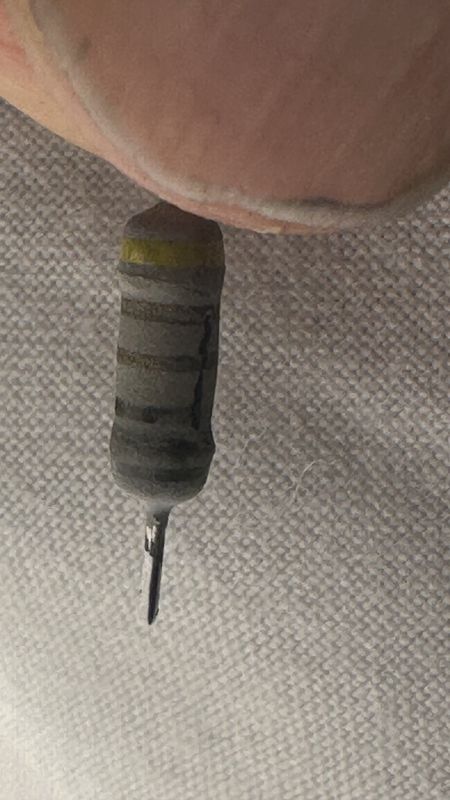

Chez moi cela serait la FR1 (sur votre image) mais je n'arrive pas à lire les couleurs qui sont effacées, connaitriez-vous la référence ? Merci
