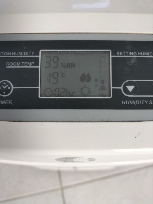

JduGers
Bonjour, Sur panneau le de commande du deshumidificateur equation WDH-210DB-16R que signifie le peti symbole du soleil, merci!! meilleurs voeux

Bonjour, je ne possède pas la documentation du déshumidificateur Equation WDH-210DB-16R (qui était vendu par Leroy Merlin), et celle-ci est introuvable sur le web. Cependant par analogie avec le modèle WDH-716DE-20 qui possède une face avant très similaire (sauf l'afficheur), je pense que le symbole "soleil" correspond au fonctionnement en mode dégivrage automatique lorsque l'évaporateur (que l'on peut voir, une fois le filtre retiré, à travers la fente) est couvert de givre (il est alors tout blanc). Dans ce mode de fonctionnement, où, je pense le symbole "soleil" apparaît, le compresseur s'arrête jusqu'à disparition du givre. Ensuite, le déshumidificateur reprend le cycle normal de fonctionnement.
Je ne peux pas vérifier le mode dégivrage car avec une température actuellement supérieure à 10°C, mon déshumidificateur ne givre pas.

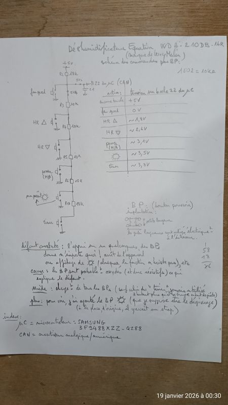

J'ai déjà eu ce symbole affiché à cause de boutons-poussoirs de la face avant défectueux, ce qui donnait un fonctionnement incohérent (voir réparation sur image jointe pour ceux qui sont intéressés)
