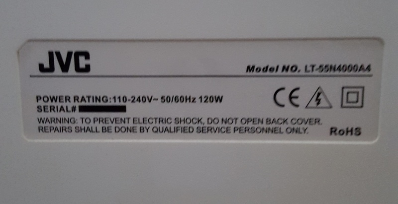

TV JVC LT- 55N4000A4 affiche: SMART TV Loading et s'arrête
Marque : Smart jvc
Modèle : JVC LT- 55N4000A4
J'ai ma TV JVC LT- 55N4000A4 qui affiche TV SMART Loading, puis s'arrête au bout d'une minute et repart en boucle indéfiniment sans jamais démarrer.
J'ai pensé à un défaut de chargement du système d'exploitation (eeprom vidée)
ou à un problème purement électronique qui empêcherait le chargement du programme.
Les cartes ne présentent pas de signes défectueux.
Les tensions 5v 12v et 24v sont présents.
Je ne trouve pas grand chose sur ce modèle sur les différents forums.
Merci de votre aide.

Réf de la carte: KDL55XS780AN-CS
Je reviens sur le sujet, je n'ai toujours pas de solution.
Cette TV n'a même pas de numéro de série (voir photo jointe). Je me demande par conséquent si la contrefaçon ne serait pas la cause de mes soucis. je vais devoir me rapprocher du sav.

J'ai appelé le SAV de JVC France qui m'a renvoyé vers Darty.
Le SAV Darty de la Réunion ne trouve pas ce modèle dans la base de données. Donc pour résumer j'ai une TV JVC qui n'est pas un JVC. N'a pas de numéro de série et n'existe pas dans la base de données de JVC.
Alors si vous avez une idée je suis preneur. Merci beaucoup — créole laho 34 pts

La seule référence trouvée avec KDL55XS780AN donne pour résultat un téléviseur Konka KDL55XS780AN. Pour JVC LT- 55N4000A4, c'est effectivement le néant.
A part ça, ils sont forts chez Darty. Ils arrivent à vendre du matériel dont ils n'ont pas les références !
Comment ont-ils fait pour gérer les stocks ?

Merci beaucoup OC226 d'avoir répondu et d'avoir réfléchi au problème. Nous sommes arrivés au même résultat KONKA KDL55XS780AN, pour lequel j'ai cherché un firmware sans succès.
Pas de carte mère sur le marché non plus.
