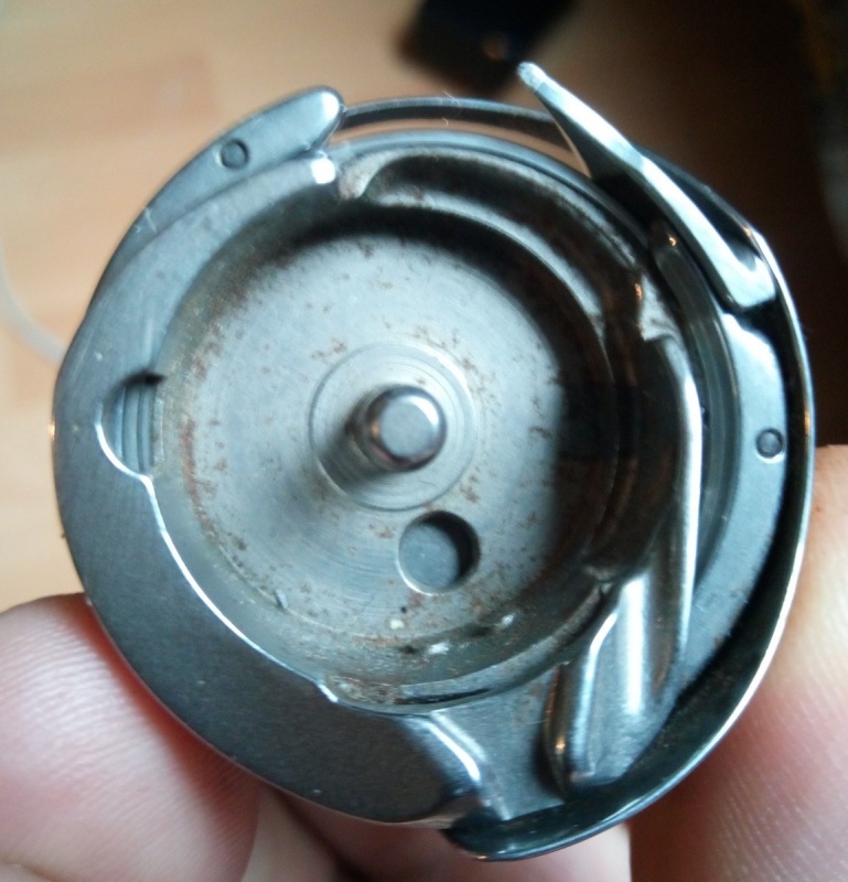

J'ai une machine à coudre Pfaff tiptronic 2020 qui ne fonctionne plus car l'aiguille casse ou se tord. Pour l'instant, j'en suis à une aiguille cassée et deux tordues et je me suis arrêté là. Etant un peu bricoleur, j'ai ouvert la machine et je me suis dit que j'allais peut être trouver ce qui n'allait pas. Erreur, en fait, je crois avoir fait plus de bétises qu'autre chose. Alors le problème vient de l'aiguille qui percute le crochet de canette (pardonnez moi si j'emploie le mauvais terme et dites moi si je ne me fais pas comprendre) et qui part sur la gauche. D'après ce que j'ai pu trouver dans mes recherches sur internet, il s'agirait d'une désynchronisation du crochet par rapport à l'aiguille. J'ai trouvé des explications pour singer mais pour pfaff, rien du tout. Autour de l'arbre (est-ce le bon terme ?) il y a 2 vis noires qui, en les dévissant, permettent de desserrer le crochet, l'enlever ou le faire tourner(sans actionner le volant). Dans le crochet, il y a une partie (son nom ?) qui tourne et qui maintient le boitier de canette qui "bloque" en tournant, en tout cas qui ne tourne pas librement. On voit sur la photo qu'elle tourne. Ne devrait-elle pas être fixe dans le crochet ? Il a l'air d'y avoir un peu de rouille dans le fond. Pas top de huiler ça, si près du fil de canette. Que pensez vous de tout ça ? Merci pour votre aide

J'ai depuis démonté le crochet en 4 parties puis remonté et rien ne me semble cassé ou manquant. Il semble normal que la partie centrale tourne, qu'en pensez-vous ?

Bon, j'ai avancé un peu et j'ai réussi à trouver le pourquoi de la chose. En fait, la partie qui tournait au centre du crochet s'appelle la capsule et elle ne doit pas tourner. Elle doit être maintenue dans sa position par ce qu'on appelle un doigt d'arrêt, voir ici https://www.glasman.fr/a1085/doigt-d-arret-pfaff-1025-27-29.html
Sur ma machine le doigt d'arrêt était tordu et ne maintenait plus la capsule à sa place, ce qui la faisait tourner. Résultat, quelquefois, le haut de la capsule correspondait avec le haut du crochet et ça cousait, et la plupart du temps, ça coinçait et ça tordait l'aiguille.
Maintenant que je sais ça, j'ai essayé de remonter et synchroniser le crochet. Ça marche à peu près mais sans plus, bref, ça coud mais on entend un petit cliquetis et il reste quelques boucles sous le tissu comme si la tension de fil était à zéro. Je continuerai un peu plus tard pour améliorer ça.
