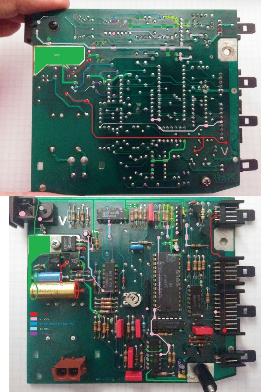

Je mets le schéma avec des couleurs, si ca peut vous aider: ne regardez que les couleurs de la légende (j'ai analysé bcp de choses inutiles).
La première sortie du transformateur, 9V (AC)
- est redressé et directement injectée sur une grosse capacité (jaune) pour donner un genre de 12V (DC, lissage par la capacité, en rouge sur le schéma).
- le 12V (DC) est ensuite utilisé par un régulateur (L78M05) pour fournir du 5V (DC, en rose sur le schéma).
La deuxième sortie du transformateur, 12V (AC) est utilisée:
- redressé (0/-15 V, en bleu sur le schéma) et cette tension redressée sert !!!
- et également lissée à -15V DC environ (par la petite capacité bleue, en bleu ciel sur le schéma).

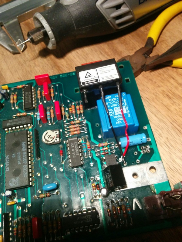

Réparations faites:
- Retrait du transformateur gris à double sortie (celui qui pose problème justement!)
- Retrait de la grosse capacité jaune de lissage sur l'alim AC12V redressée (il n'y a plus de lissage à faire, puisque la nouvelle source d'alimentation fournit du 12VDC directement et l'emplacement servira à placer les nouveaux composants)
- Retrait des deux capas 10nF sur l'alim 10VAC 2VA

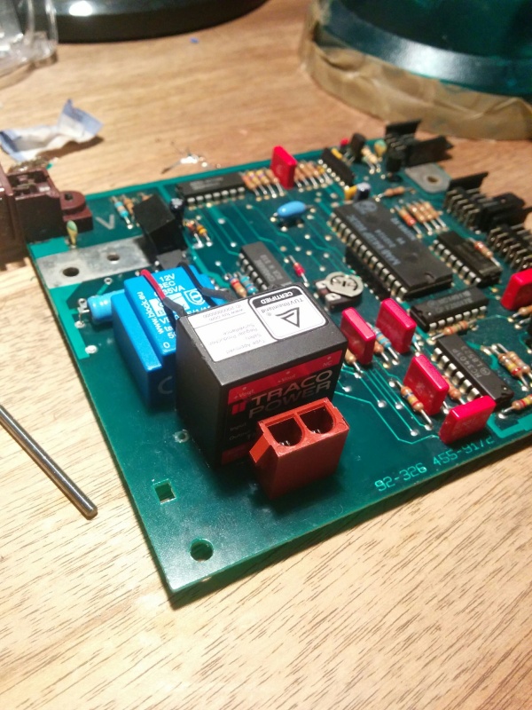

- AC-DC 230VAC -> 12VDC: j'ai pris un TRACO TMPS 03-112 (20€, Farnell)
- AC-AC 230VAC -> 12VAC: j'ai pris un Block VB 0.35/1/12, (10€, Farnell)

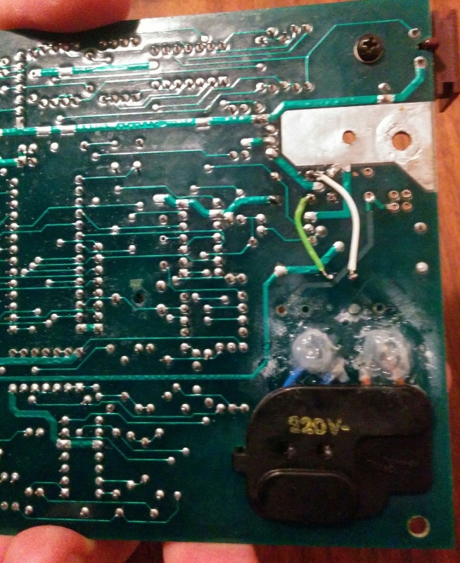

Ensuite, j'ai fait des modifications inutiles:
- Remplacement (inutile) du pont de diodes redresseur pour le 12VAC.
- Remplacement (inutile) du LM78M05 (par un Traco TSR 1-2450, qui a posé problème lors du remontage, le facteur de forme étant différent)

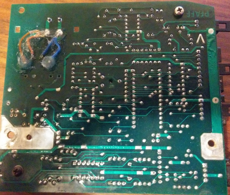

Un peu de
- déssoudage,
- retrait des pistes et des vias inutiles sur le PCB (pour minimiser le risque d'avoir du 230V qui court sur la carte)..
- percage du PCB,
- pliage de pin,
- collage des nouvelles pièces,
- nouveaux fils,
- soudage,
- pistolet à colle..
- découpe (fraisage au Dremel) d'une pièce plastique dans la machine à coudre pour avoir de la place..

Un point très délicat, regardez attentivement la place disponible dans le capot de la machine, avant de positionner les composants sur la carte.
Précautions : Pensez au 230V (regroupez les connecteurs 230 et laissez 1cm entre les zones "230" et les zones "basse tension").
Pensez à l'espace disponible dans la machine pour les nouveaux composants.
