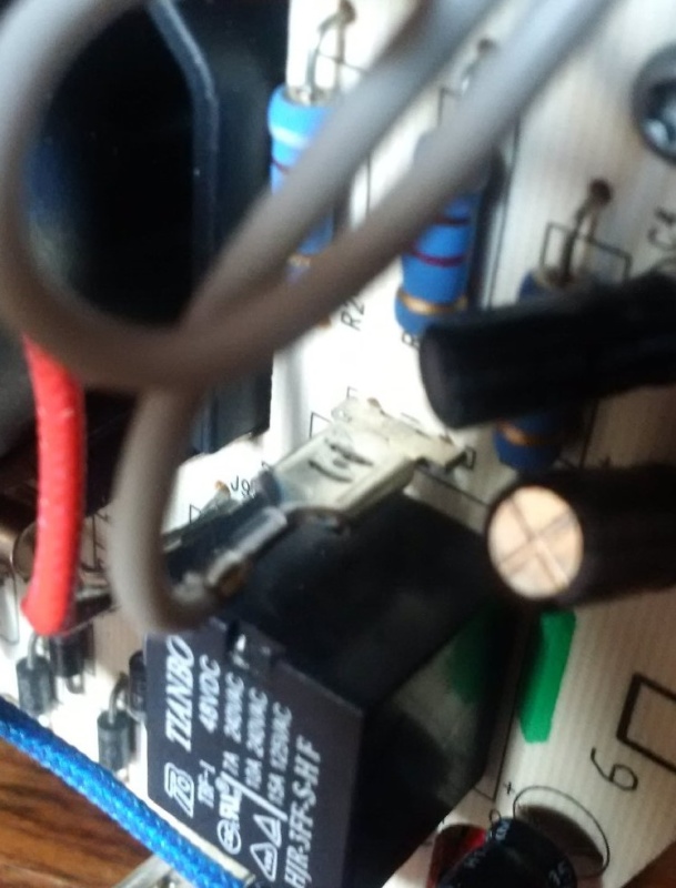

Mon Actifry AL806000/12A SEB ne chauffe plus. Toutes les autres fonctionnalités sont ok (moteur, ventilateur etc...).
Je l'ai démonté et en fonctionnement au bornes de la resistance j'ai bien 220 V, j'ai pensé que c'etait donc la résistance (qui avait l'air abîmée en plus...)... MAIS en testant la resistance débranchée du circuit elle donne 20 Mega Homs... je ne connais pas la valeur qu'elle devrait avoir mais cela me parait beaucoup ! qu'en pensez-vous ?

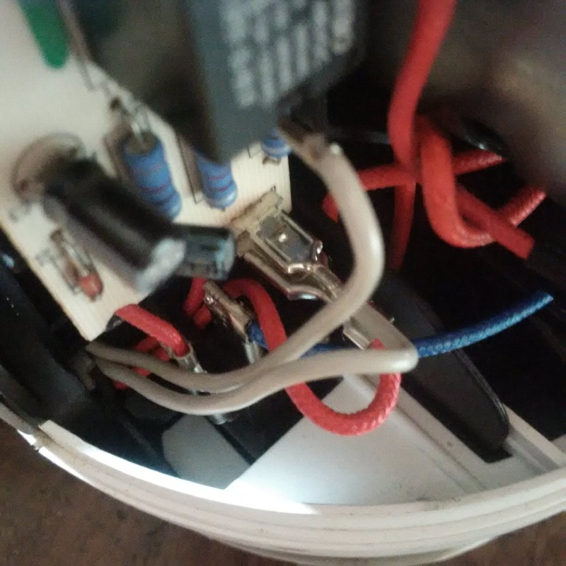

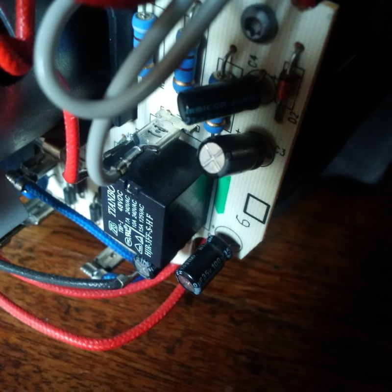

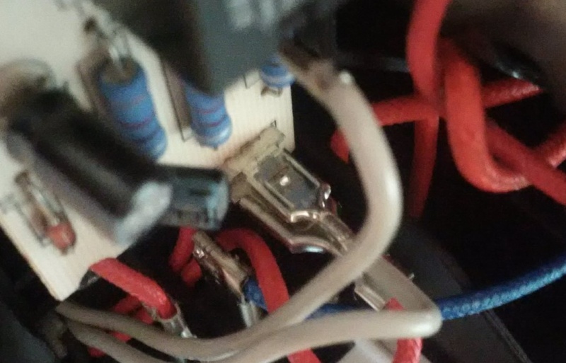

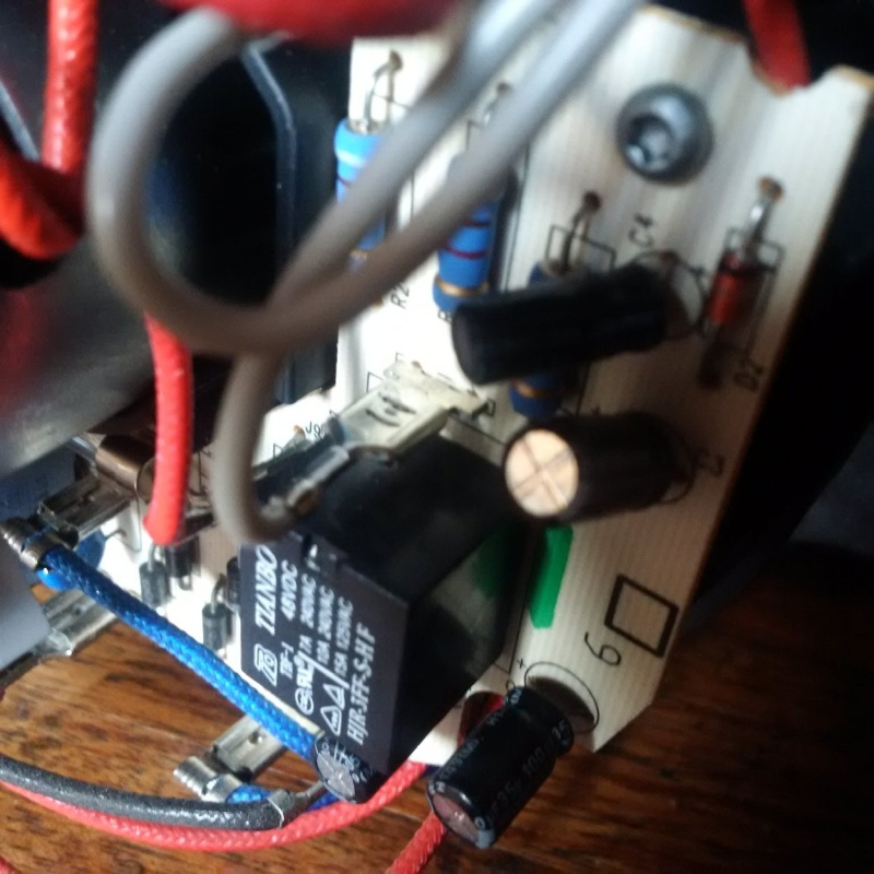

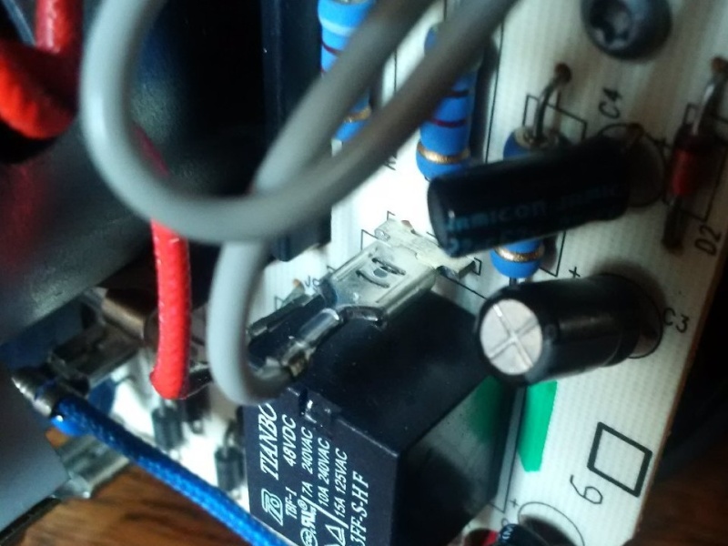

Bonjour @jc67 voici quelques photos, c'est la cosse reliée au fil gris clair que je souhaite retirer (il y en a 2 identiques), mon appareil photo de téléphone n'étant pas terrible, je n'ai pas pu faire mieux !
J'ai essayé de recadrer les photos pour que l'on voit mieux, mais pas certaine du résultat ;)

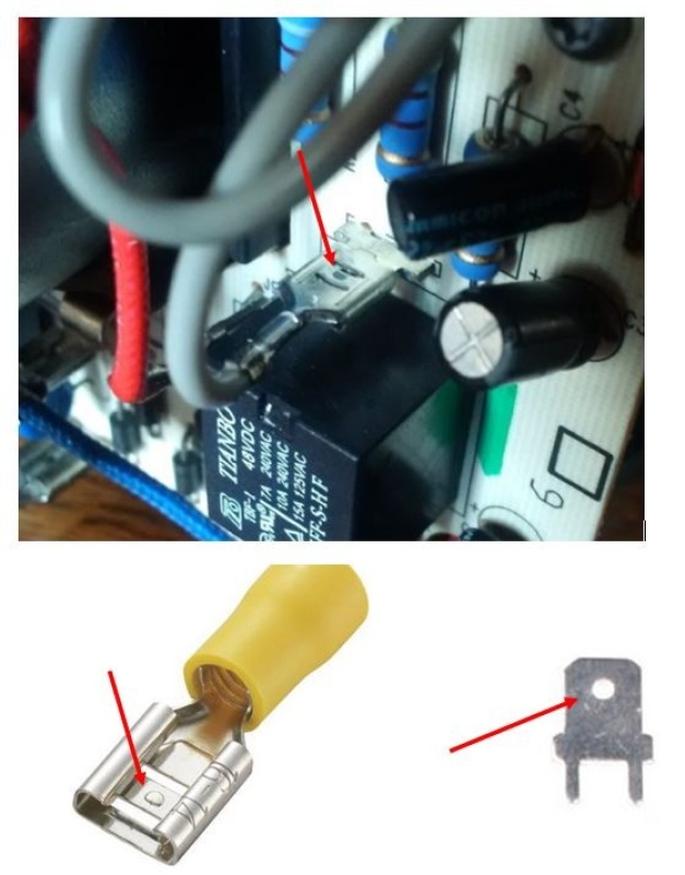

Bonjour emmy11, je pense qu'il faut forcer. Je vous ai joins une photo. Une des vôtres où la flèche rouge pointe sur le bossage qui sert à verrouiller les cosses mâle et femelle. Et un exemple de cosses Faston mâle et femelle où vous pourrez voir sur la cosse mâle le trou recevant le bossage de la cosse femelle. Maintenez aussi fermement que possible le circuit imprimé (par exemple en appuyant sur le cube noir près d'une des cosses - c'est un relais) et positionnez une pince plate sur la partie de la cosse où le fil est serti, serrez fermement la pince. Et tirez en faisant des mouvements de gauche à droite. Le but est de ne pas casser quelque chose sur le circuit; si vous arrachez les fils gris ou si la cosse femelle est totalement déformée, ce n'est pas grave vu que votre nouvelle résistance est équipée de fils et de cosses.
vous pouvez essayer avec un petit tournevis de soulever sous les 2 arrondi de la cosses femelle histoire de desserrer. Apres prenez une pince et en pincant la partie métallique de la cosse femelle essayez de tirer en fasant des mouvement de droite a gauche... Vous pouvez aussi tenter de passer un petit tournevis entre la cosse male et femelle.

Bonjour hc13fr , tout d'abord toutes mes excuses pour cette réponse tardive ! merci pour tous vos conseils, je vais donc essayer de tirer encore plus en forçant (j'ai déjà réessayé ce matin mais rien à faire ...) je dois d'abord trouver une petite pince, la mienne étant trop grande je risque de faire des dégâts. Je vous dirais si j'ai réussi, en attendant très belles fêtes :) — emmy11 12 pts
