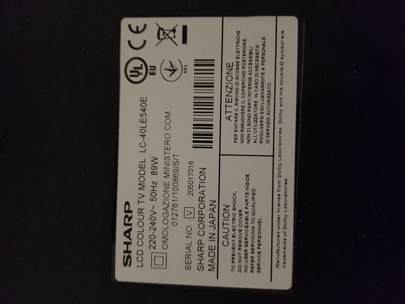

TV Sharp Aquos LC-40 LE540E qui ne s'allume pas. Pas de rétroéclairage
Marque : Sharp
Modèle : Aquos LC-40 LE540E
Je possède une TV Sharp Aquos LC-40 LE540E.
Depuis quelques jours, elle ne s'allume plus. Pas de rétroéclairage.
Lorsque je la débranche, puis rebranche, le chevron bleu s'allume fixe environ 2mn puis chevron rouge.
Bouton power de la télécommande ou du téléviseur : chevron bleu fixe 3 mn - Pas de rétroéclairage - puis chevron éteint (pas de couleur).
J'ai contrôlé les cartes, pas de transfo gonflés ou abîmés, pas de traces suspectes.
J'ai débranché toutes les connexions et rebranché sans succés.
Merci d'avance pour vos conseils.

C'est un problème récurrent sur ce modèle, il s'agit d'un problème de mémoire NAND sur la carte mère. — TVLCD 1431 pts
Bonsoir, merci beaucoup pour votre réponse. Faut il changer la carte mère ou est il possible de ne changer que la mémoire NAND ? Merci d'avance — Marjitalia 3 pts
