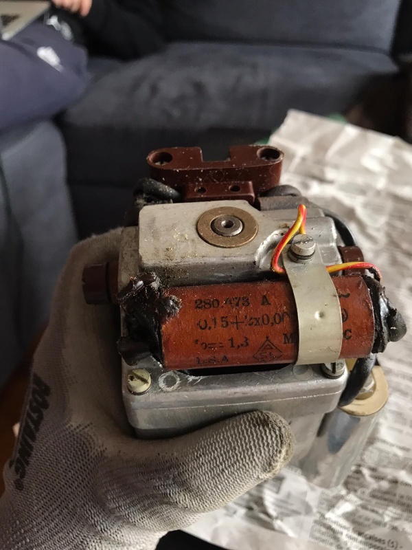

Je cherche à remplacer le condensateur de nos vieilles Bernina 530-2 de 1965 : j'ai en tout 4 machines, 2 en 110V et 2 en 220V. Celui de la 220V a claqué, mais je changerais bien tout par précaution.
Ce sont des condensateurs cylindriques 2 fils (diamètre 17à20mm longueur 47mm)
Mais les marquages des condensateurs me laissent perplexe.
Marquage machine n°1 220V (celui qui a claqué)
250V~
0.15 + 2x0,001µF
L0 1.3 MHz 65°C

En revanche sur celui qui a cramé, photos jointes, c'est un peu difficile à voir, celui là semble avoir le jaune-rouge relié au bati mais c'est le seul hélas que je n'ai pas entre les mains pour etre certaine. Pour mieux voir il faut que j'attende la fin du confinement. Si c'est le cas, c'est encore moins clair, pourquoi des machines identiques ont des condensateurs différents en valeurs et en branchement ?

Solution : A l"époque où ces machines ont été fabriquées, la mise à la terre, comme nous la connaissons aujourd'hui n'existait pas. Bernina a donc 'inventé' une terre virtuelle en mettant deux condensateurs en série en parallèle sur le secteur, et le point milieu des condensateurs relié au châssis.
(sur certain modèles de Bernina Record il y a un interrupteur pour faire fonctionner la machine plus lentement utilise ce dispositif (enroulement spécial dans le moteur))
Comme les condo sont des 0,020 µF 250V, il ne tiennent pas la distance sur notre réseau 240V.
Au mieux, le condo "claque" et se met en court-circuit, la machine tourne alors à sa vitesse maximum.
Si le condo se coupe (circuit ouvert) plus d'anti-parasite et charbonnage du collecteur.
Grand danger pour l'utilisateur, si c'est la 'mauvaise' branche du condo
qui se met en court-circuit : le châssis se retrouve alors sur une des phases du réseau !!!
Il est IMPERATIF de "virer" ces anciens condos et de les remplacer par un condo 0,1 µF 600 V en parallèle sur le moteur (pour éviter le charbonnage du collecteur)
Les fabricants de MàC n'ont pas encore jugé bon de protéger l'utilisateur par une mise à la terre.
(donc pour moi les machines n'ont pas la certification CE :-))
Précautions : Comme le 'bati' risque de se retrouver connecté au réseau, se protéger avec un disjoncteur différentiel !

Bonsoir Jean alors voilà j'ai reçu le condensateur et j'ai dû réussir les 2 plus belle soudures de ma vie ce qui donne la première photo le condensateur avec des fils tout prêt à être raccordé. Par contre en démontant j'ai fait des découvertes. Les gaine de protection était cuites, donc je me suis lancé à les changer. j'ai trouvé une epissure, la machine avait donc déjà été réparée. Et là je vois que les fils relié au support des charbons ont la moitié de leur fils cassés à la soudure . patatras je me lance donc à refaire la soudure. Et là c'est une autre histoire, je n'ai pas réussi à renouveler mon exploit. Je trouve que mes soudures font des gros pâté. J'ai vérifié le résistance: inférieur à un ohm donc normalement c'est quand même bon. Je vais remonter le tout et envoyer une photo de mon travail terminé, mais si tu penses que mes soudures sont trop moches et ne tiendront pas dans le temps je veux bien ton avis.
— LoliLoli 113 pts
Bonjour Jala78,
il n'est pas nécessaire de souder le condensateur sur les supports de balais.
le plus simple c'est de mettre le condensateur en parallèle sur les fils d'alimentation du moteur.
Tentative de soudure : très difficile à réaliser, car la pièce n’atteint jamais la température de fusion de l'étain donc couleur de l'étain 'gris chagrin ==> soudure froide qui ne tiens pas la distance :-)
De plus, il faut être prudent, les supports de balais sont monté sur de l'isolant (qu'il ne faut pas détruire)
==> donc monter le condo sur les cosses dans le connecteur de prise.
