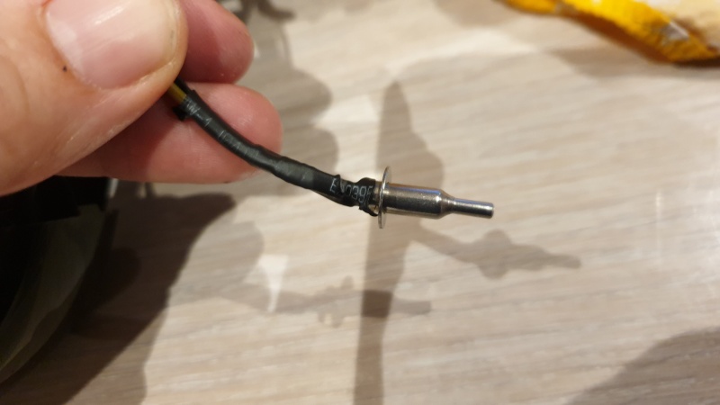

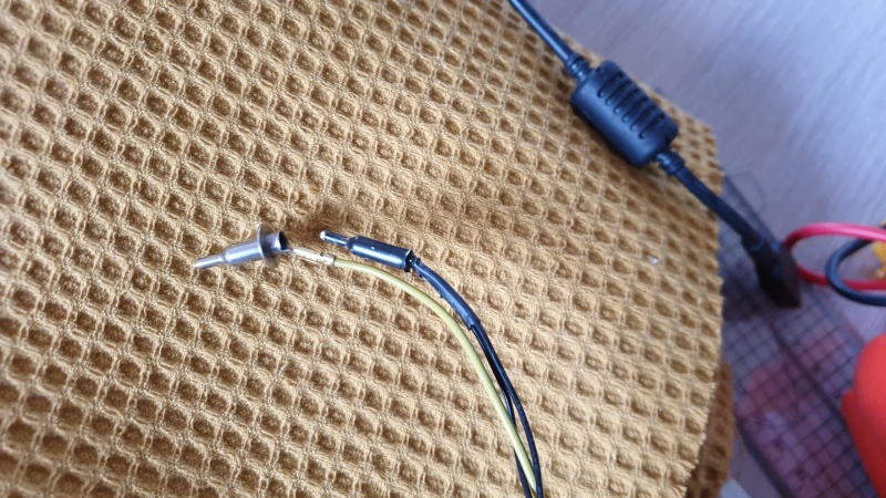

Bonsoir, alors j'ai pu extraire le thermocouple mais rien comme indication. Par contre il y a une gaine et ça indique ?W-1(04.O) B?0395. Les ? correspondent à des caractères que je n'arrive pas à lire (car la gaine est coupée et pliée sur ces caractères). — ThonySp 19 pts
Voici deux photos : une sur la gaine qui n'est pas loin du thermocouple. Et une autre sur le thermocouple. Du coup aucune indication sur la référence du thermocouple. Ça veut dire qu'on est bloqué ?
Non rien n’ est perdu !
Compte tenu du produit grand public cela doit être une thermistance des plus classique. Je pencherai pour une CTN 10k sa résistance diminue avec la température . Pour faire un test Si vous avez sous la main une résistance de 10000 ohms raccordez la votre afficheur devrait indiquer 20 degrés — benitomeca 3729 pts
Euh je n'ai pas de matériel d'électronique sous la main, encore moins une résistance... de plus les fils vont du thermocouple jusqu'à une boîte très difficile à ouvrir (clipsé entre du métal comme de la fonte avec du plastique + scellé par pincement des tiges métalliques). Je pense que je préfère laisser la main à quelqu'un de plus expert ou donner la bouilloire pour des pièces détachées. — ThonySp 19 pts
C'est dommage d'abandonner ! Pour faire l'essai, vous achetez une thermistance 10K cela coute quelques € et raccordez là avec un domino sur les fils de l'ancienne. — benitomeca 3729 pts

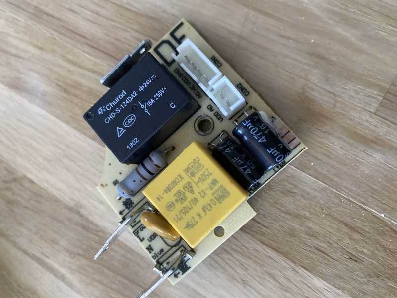

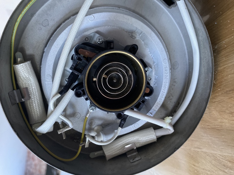

J’ai changé la carte électronique dans la base car j’avais vu sur internet que ça pouvait en être la cause mais toujours la même erreur E3. SOS accessoires ou j’ai acheté ma pièce me dit que c’est probablement la sonde. Mais là je bloque ! J’ai démonté la bouilloire et je suis bloquée à cette étape.
Serait il possible de me venir en aide ? Merci
Il faut que vous repériez parois les différentes connexions celles correspondantes à la sonde de température et que vous mesuriez sa valeur à 20 degrés par exemple — benitomeca 3729 pts
