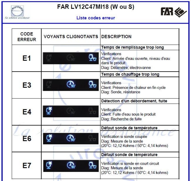

Morgane, oui pour le côté bizarre : c'est justement parce que le LV se positionne curieusement sur le programme ECO, dès qu'on le branche, que je vous ai donné quelques pistes pour essayer d'arrêter ce programme.
J'avais imaginé que par une manip. involontaire, ce programme avait été activé. Le voyant ECO ne correspond en effet à aucun code défaut sur ce modèle de LV.
Sans en avoir parlé, on aurait pu imaginer également avoir involontairement activé le programme ECO avec départ différé, auquel cas il aurait suffit d'attendre, LV sous tension, que le programme démarre. Mais aucun des voyants 3h, 6h ou 9h n'est allumé.
Afin d'alimenter la discussion et de fermer un certain nombre de portes du champ des possibilités, ci-jointes la liste des Codes Erreurs de votre modèle de LV.
Ma prochaine proposition aurait été l'inspection de la filerie le long de la ligne d'articulation de la porte, mais suivez les conseils d'omega7 car on se rapproche de plus des aspects électrique et électronique.
