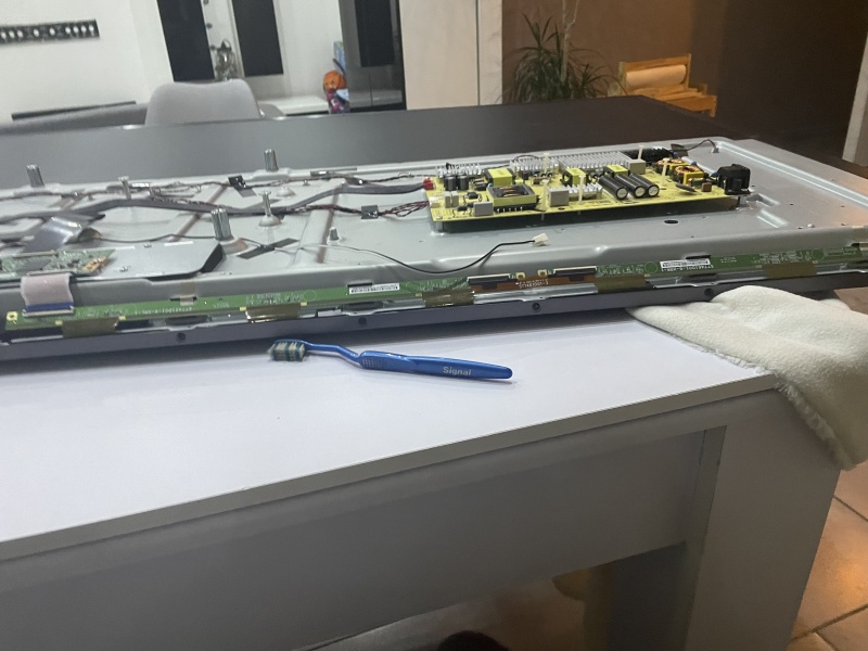

Depuis samedi l écran de ma télé s est éteint subitement .
J ai pu constater que le rétro éclairage led fonctionnement parfaitement .
Si j appuie sur la télécommande sur Netflix j entend l application netflix démarré.
J ai démonter ce week-end la télé , confirmation rétro éclairage ok , contrôle de toutes les nappes et nettoyage effectué. Contrôle au microscope de toutes les cartes effectuer , aucune casse surchauffe de composant détecter.
Test des fusibles sur la carte tcon effectuer , ils ont l air tous hs ,? Tous inférieur à 2 ohm .
Supposition de carte tcon hs ou carte mère ou dalle ? Qu en penser vous j ai pas eu le temp de tester les alim sur les cartes mais la télé s allume et je vois le canal audio numérique allume..

Bonjour avant tous ces contrôles au microscope, il faut en effet contrôler d'une part les tensions qui alimentent la carte T-Con et les tensions qui alimentent les LED...Ensuite comment avez-vous testé les LED? Il faut normalement les alimenter directement avec une source externe en courant constant....
Ensuite il est normal qu'un fusible ait une résistance très faible, c'est la base de l'électronique...

Bonjour tout d abord merci pour votre reponse ,
je vais essayer de la redemonter dans la semaine et voir l'alimentation dela tcon, pour cela quel pin je dois verifier ?
Concernant les led je n est aucun doute je vois bien le retroeclairage allumé quand j appui sur le bouton marche arret par le devant de la TV et quand j ai demonté je vois allumé par des trous la lumiere blanche sur chacune d entre elle.
Pour les fusibles de la carte je voulais dire par la qu'il n'y avait pas de fusibles suspect pourtant ... — Remtech 10 pts
Bonsoir
ce soir demontage de la carte TCON j essaie de brancher une nappe sur 2 et par miracle un cote sur une 2 de l ecran remarche parfaitement par contresi je branche la deuxieme nappe de l ecran , tout redeviens noir , si j essaie de brancher l autre nappe ,l autre coté de l ecran c est toujours noir. aussi j ai inverser les nappes , toujours pareil ;
d apres vous est ce que cela prouve que cela vient d une 3 pieces carte TCON OU CARTE MERE ou dalle? — Remtech 10 pts
rebonjour
lorsque je branche coté droit avec coté gauche de la carte TCON , et que je branche uniquement le coté gauche de la barre d'alimentation de la dalle
--> l ecran s'allume au trois quart puis s'eteint aussitot.
j ai essayer de bouger les nappes coté dalle rien a faire , l image ne reviens pas voir les photos prises en piece joint.
inversion des nappes sur les drivers effectué --> ras, toujours pareil
r38 en cours circuit --> composant enlever et toujours pareils si jallume avec la carte allumé tout se met en courcircuit — Remtech 10 pts
