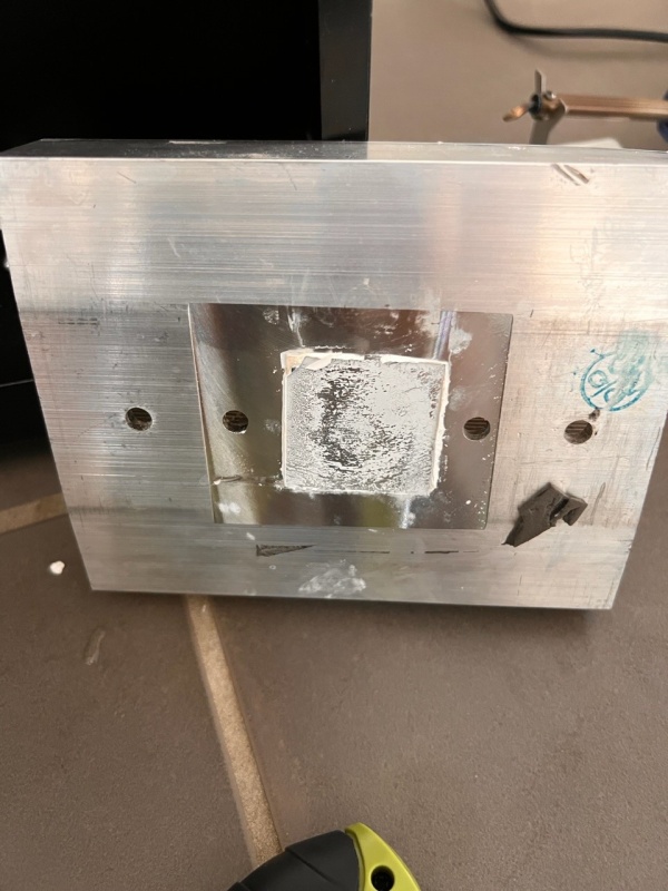

Bonjour Jc67.
Elle est descendue jusque 13 mais les thermomètres que j’ai mis à l’intérieur affichent 16.
Je viens de démonter le dissipeur, et le module Peltier.
La grille (dissipeur) intérieur est froide, et humide.
Le dissipeur extérieur qui rejette la chaleur n’est pas hyper chaud et laisse tomber quelques goutes d’eau. Donc j’ai l’impression que tout ça faisait son travail mais de manière légère.
J’ai relancé la machine en laissant le moteur Peltier Independant voir s’il fonctionne.
Constat:
Le module Peltier était très chaud des 2 côtés au démarrage de la cave pendant 2 minutes.
Maintenant (au bout de 10 minutes) il n’est pas froid… mais frais et des 2 côtés. Je ne sens pas une face énormément plus fraîche que l’autre. Pourtant j’ai l’impression qu’il faisait le boulot car le dissipeur intérieur sur lequel le moteur était collé était frais également.
Donc Il commence légèrement à être froid côté intérieur je suppose. (Froid la où il y a sa référence écrite) et de l’autre côté il reste à température ambiante.
Qu’en pensez vous?
Je vais le déconnecter et le reconnecter du circuit avec sa fiche.
Sinon je le change j’ai le même modèle de moteur Peltier!?
Voilà où j’en suis JC67!

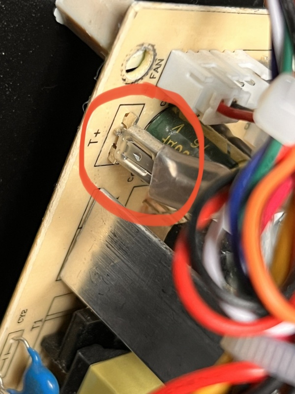

J’ai fait une chose qui va s’apparenter à du bricolage et qui ne va pas plaire à votre œil d’expert.
J’ai remis un moteur Peltier. Sauf que le fil rouge et le fil noir du précédent arrivaient à des bornes soudées au circuit imprimé. N’ayant pas de ces bornes en ma possession et n’ayant pas de boutiques spécialisées près de chez moi. J’ai coupé les fils en laissant les bornes soudées sur le circuit. J’ai raccordé le nouveau moteur avec des wagos pour fils souples aux dites bornes. (Cf photos ci-dessous).

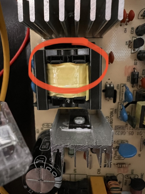

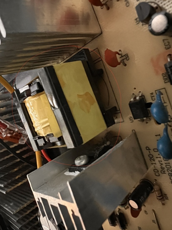

Re:
J’ai l’impression que cette pièce présente des taches orangées sur les scotchs jaunes. Je ne sais pas si c’est normal. Si cela peut jouer sur la production de froid?
