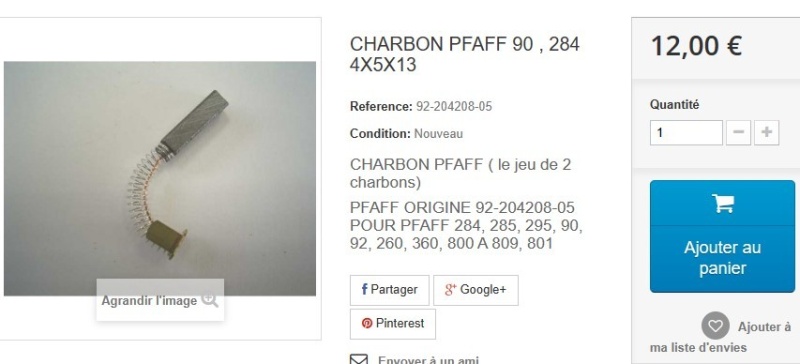

Quand j'appuie sur la pédale de ma machine à coudre, le volant n'est plus entraîné . Il faut que je le fasse manuellement en appuyant sur la pédale, et ma machine finit par coudre . Serait-ce un problème de condensateur ?

Oui pour la compatibilité. Attention, il y a un sens pour le montage mais je pense que votre mari le sais. Pour le nettoyage de l'inducteur, (rotor) utilisez une très fine toile d'émeri !!
Bon courage
Yves — PFAFF59 2800 pts
prenez surtout des balais d'origine si possible
OK merci beaucoup, je vous tiens au courant quand tout ça sera mis en place — Myriam DuNord 13 pts
