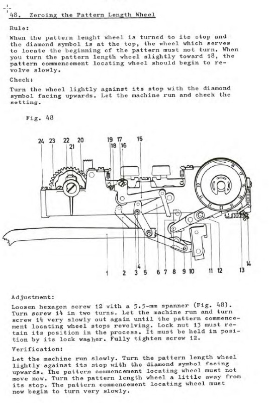

Pour ce quie est des points en comparant deux machines le boutons de commande des points est bien décalé (voir photo).
J'ai trouvé aussi la notice technique ainsi (je pense) que la partie concernée, mais j'hésite à intervenir.
On verra si vous avez un peu de temps pour m'aider à votre retour.
