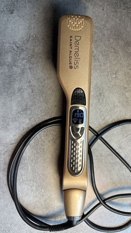

Lisseur Saint Algue Demeliss Titanium ne s’allume plus
Marque : Saint algue
Modèle : Demeliss Titanium
Le lisseur était en panne (plus aucune réaction).
Je vous propose ici la solution à mon problème en espérant que ça puisse servir à d’autres.
1- démontage:
- décliper la bague chromée à l’arrière
- retirer les 4 petits bouchons caoutchouc pour accéder aux vis du capot arrière
- retirer les vis
- retirer le capot arrière.
- débrancher le câble
- décliper le cache de la charnière côté droit
- défaire la vis qui se trouve dessous
- retirer l’axe de la charnière
- retirer le ressort.
2- sortir le bloc alimentation
3- vérifications: vérifiez les résistances, les diodes et les condensateurs. Si tous ces composants sont bons, alors vous avez certainement la même panne que moi: le contrôleur d’alimentation défectueux. Il s’agit du circuit intégré OB2222MCP au format SOP8 sur la face inférieure du bloc d’alimentation.
4- dessoudez le CI et remplacez le par un neuf.
5- remontez le tout en ordre inverse
6- branchez, lissez :)
En espérant avoir aidé…
