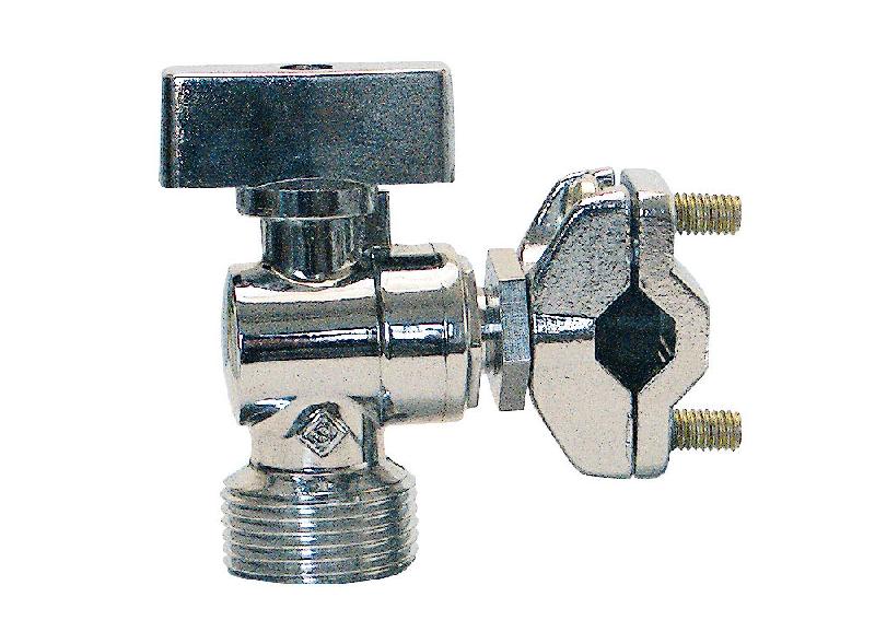

mon lave-vaisselle c'est bloqué et il me marque code erreur 001
est ce que quelqu'un peu m'aider s'il vous plait

Solution : Bonjour,
vu sur un autre forum:
http://www.tout-electromenager.fr/forum_lecture-64663-1-18.html
ce pourrait être un manque d'eau, (pression ou débit)
vérifiez que le robinet d'alimentation coule bien, surtout si c'est un robinet de ce type:
http://www.hellopro.fr/images/produit-2/4/7/9/robinet-autoperceur-chrome-1-4-tour-a-sphere-cuivre-10-a-16-nez-diam-20x27-3-4-chrome-1502974.jpg
que le filtre d'entrée d'eau placé dans le raccord vissé sur le robinet n'est pas bouché
sinon le contrôle de passage peut être encrassé, mais là il faudrait trouver une vue éclatée du LV pour expliquer
Crdlt
