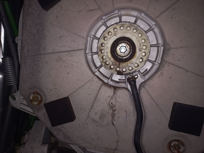

Bonjour à tous,
Je m'adresse à vous car ma machine à laver fait de drôles de bruits (comme si on utilisait une disqueuse et qu'on entendait les étincelles... Mais sans les voir !), notamment au moment de l'essorage.
J'ai d'abord pensé aux charbons qui pouvait frotter sur la bobine du moteur, alors j'ai démonté mais j'ai constaté que les charbons étaient OK.
En démontrant, j'ai néanmoins constaté une sorte de poussière marron qui semblait provenir du moyen qui maintient le tambour. Cette poudre marron s'est accumulé en bas de la paroi.
Voir photos en pièce jointe et vidéo ici : https://we.tl/t-YJ5yqREtMX?utm_campaign=TRN_TDL_05&utm_source=sendgrid&utm_medium=email&trk=TRN_TDL_05
Pouvez-vous m'aider ?
Vous en remerciant par avance.
Cordialement,

Bonjour roulement HS à remplacer avant que l'axe ne soit attaqué...C'est assez simple sur ces modèles à chargement par le dessus, il y a pas mal de tutos sur le net...Cdlt — omega7 43287 pts
