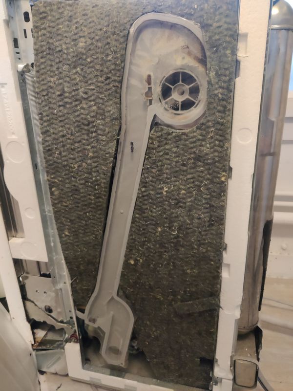

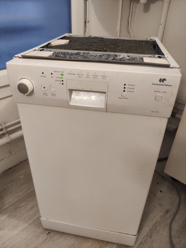

Mon lave vaisselle ne lance plus de lavage !
Je lance le programme habituel mais rien de ne passe.
J'entend un très léger bruit constant.
J'ai comme l'impression qu'il n'y a pas d'eau qui va au lave-vaisselle.
J'ai regardé :
_ le petit filtre d'arrivé d'eau à l'arrière.
_ le filtre à l'intérieur
_ les hélices à l'intérieur ( voir ci les trous n'étaient pas bouché )
_ pompe de vidange ( l'hélice qui n'est pas grippé )
Une idée peut-être du problème ?

Bonjour contrôlez la tension aux bornes de l'électrovanne de remplissage à l'aide d'un multimètre puis alimentez l'électrovanne en direct (230V) et voyez si l'eau passe...Cdlt — omega7 43273 pts
