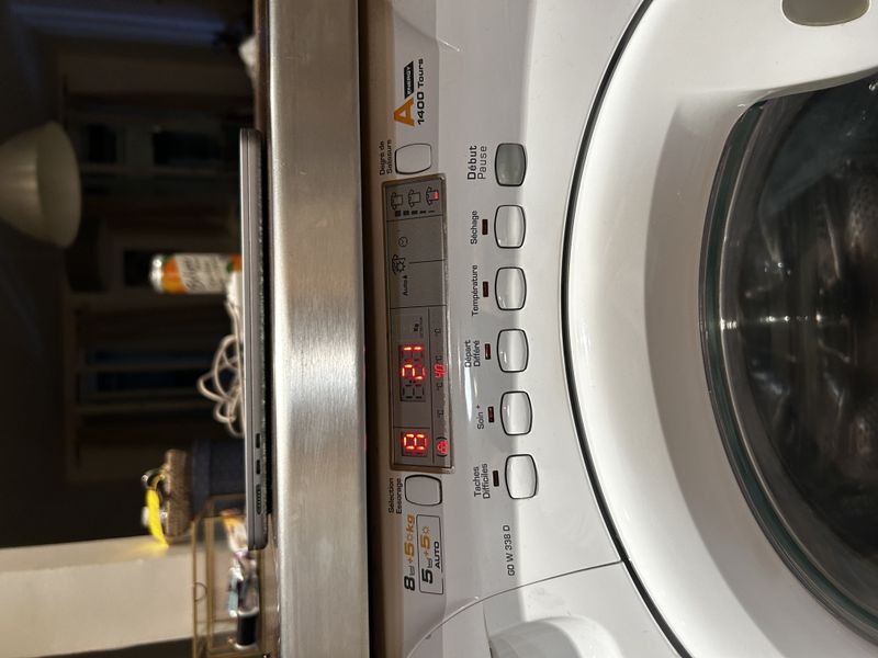

Ma machine à laver candy G0W338D m’a afficher l’erreur E01 après des recherches j’ai pu voir que c’était un problème lié au verrouillage de la porte. Néanmoins ce message ne s’affiche plus, la porte ferme correctement mais le voyant indiquant que la porte devrait être verrouillé ne fait que clignoter. La machine ne ce lance pas mais le temps pour le programme décroît quand même. Sauriez vous comment je pourrais régler ce problème ? J’ai déjà essayer de la redémarrer en éteignant le fusible et j’ai vérifier le filtre qui est en bonne état.
En vous remerciant par avance !

Bonjour probablement sécurité de porte HS à remplacer...Cdlt — omega7 43267 pts
