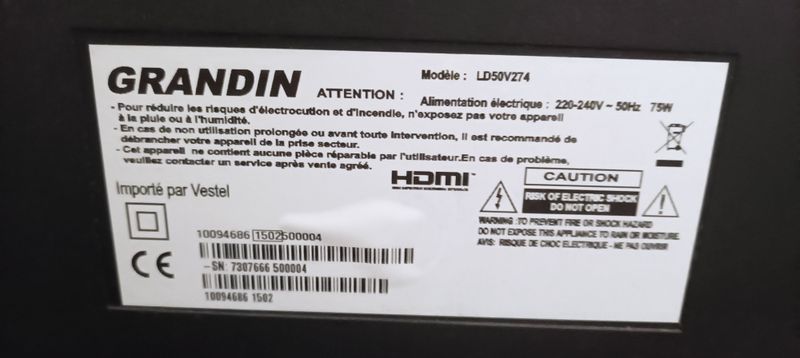

Marque : Grandin
Modèle : LD50274
Ibra
Je cherche à réparer ma télé de marque Grandin qui a un problème de rétro-éclairage. L'image disparaît quelques minutes après l'allumage mais le son continue à émettre.
