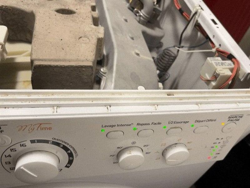

J'espère que vous allez bien !
J'ai besoin d'un coup de main pour comprendre la raison de cette erreur.
lors de l'essorage de la machine elle semble démarrer correctement et peu de temps apres les problèmes commencent voici les symptomes :
- les 4 voyant d'option ainsi que le marche arrêt clignote
- les voyant 3h et 6h sont éteint
- les voyant 9h, ampoule, FIN, et manuel restent figé
la machine fait un bruit de moteur comme pour faire rentré ou retirer de l'eau mais le tambour ne tourne pas .
J'ai déja tenter de :
- la débrancher ( seul moyens de l’arrêter dans cette situation ) 1 minutes comme conseiller dans le manuelle indesit mais elle repart en erreur dès que le courant reviens . ( bruit clignotement etc...)
- la débrancher plus longuement et dans ce cas elle semble juste être en mode allumer sans cycle de choisit ( met se remet a voir les symptômes dès que je choisit un mode essorage)
je vais tenter de vous mettre une photo pour que cela soit le plus clair possible .
Si vous avez des suggestion je suis preneur ^^
Merci beaucoup à vous et très bonne journée !

Bonjour merci de mettre vos photos au format JPEG
Cdlt — omega7 43273 pts
voici la photo en jpeg le site me disait que le format PNG etait compatible ^^
Bonjour vérification du système de vidange s'impose, dans l'ordre, siphon de raccordement, tuyau de vidange (pliure ?), état du filtre, rotation manuelle de la pompe (point dur ?), durite entre la pompe et la cuve, pressostat (contact au multimètre), tuyau de prise de pression et chambre de compression au dessus de la pompe...Une fois tout ces contrôles réalisés revenez vers nous...Cdlt — omega7 43273 pts
