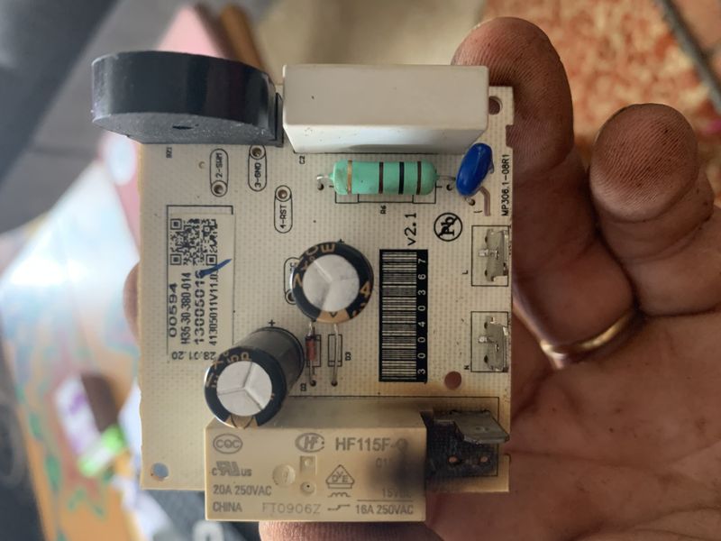

Four electrique CECP9060IXD continental edison qui ne chauffe plus et ne s'allume plus
mon four n'a plus aucune reaction l'horloge s'allume le piezzo fonctionne on entend bien le declanchement du thermostat mais rien ne se passe le témoin de chauffe ne s allume pas la lumière intérieur ne s allume pas
cela donne l'impression que la partie four n'est plus allimentée.
Jai debrabché et rebrabché la prise aucune reaction.
j'ai demonté le panneau arriere pour chercher un réarmement sans succes
merci pour vos réponses
bonjour
apres démontage j ai testé le thermostat de sécurité et la continuité se fait bien j ai regardé le commutateur et à l emplacement n°1 on voit que la double cosse a chauffé, mais sans plus de dégât sur les soudures.
par contre en démontant le programateur, ... je vous laisse regarder la photo.
ma question est la suivante : qu est ce qui a pu faire griller le programmateur? et si je le change, cela ne va t il pas recommencer? merci de vos réponses
eric
