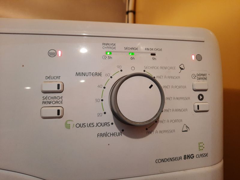

Voyants rouges seche-linge AMB6800
Marque : Laden
Modèle : AMB6800
Depuis aujourd'hui, mon sèche-linge s'arrête au bout de 20s avec les 2 voyants rouges qui clignotent et les voyants verts 3h et 6h fixes.
J'ai essayé plusieurs fois la solution déjà proposée d'appuyer 3 fois sur le bouton avec sélecteur en bas, puis 3 fois avec sélecteur sur fraicheur, puis sélecteur à zéro, mais rien n'y fait.
Avez-vous une idée? Merci

Bonjour mamigas1,
Je viens de changer la sonde de température (elle se trouve dans le "boîtier de ventilation" en bas côté droit) et vérifier le câblage, mais toujours les mêmes symptômes.
Pouvez-vous me dire où se trouve le thermostat de sécurité noir, sur le bloc de résistance?
Je suis "un peu" novice en électroménager....
